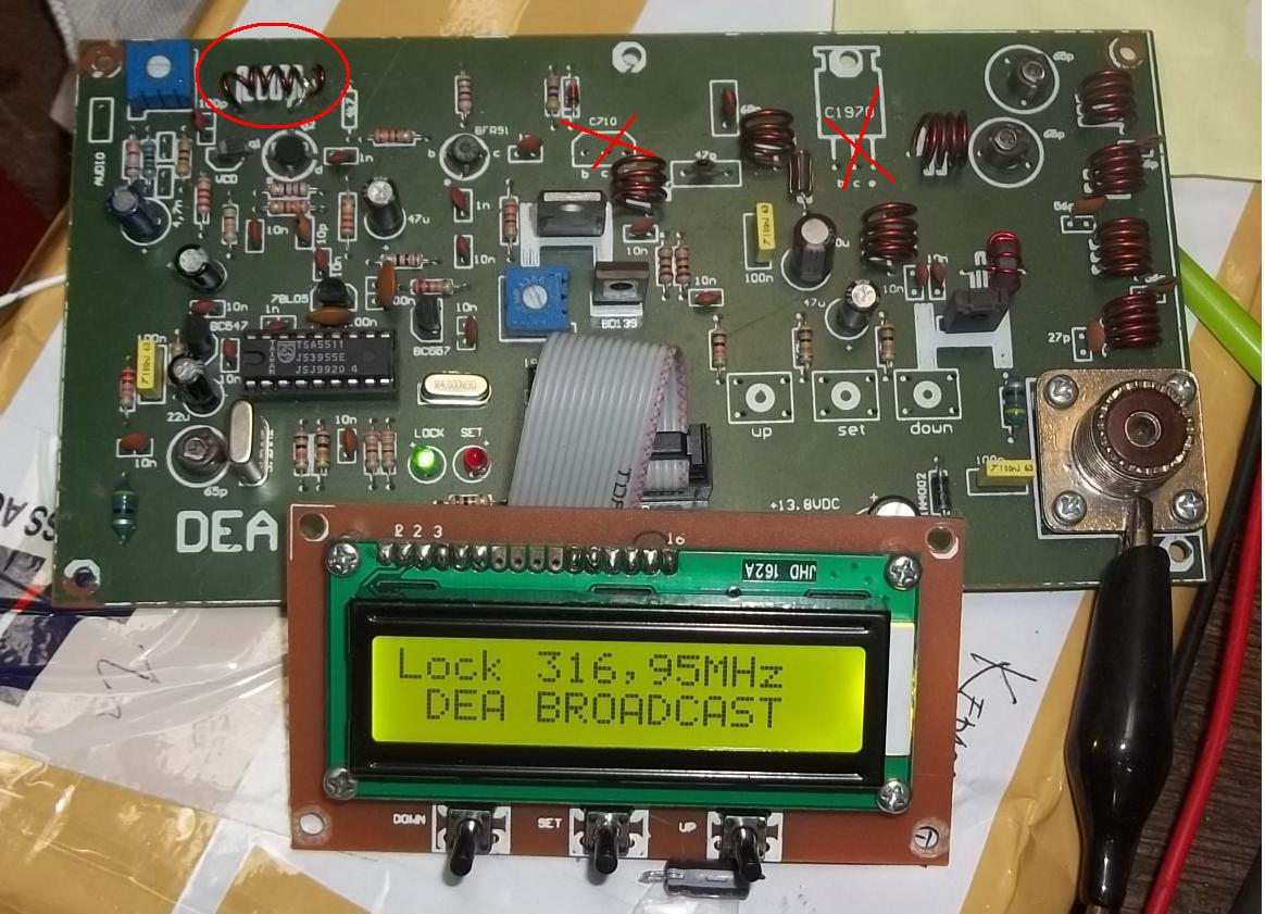

Memodifikasi PLL RDVV baru sampai 174Mhz sbb transistor ke-3 paki c2053 dan transitor ke-4 pakai c-1970.
Jalan-jalan dulu ah nyari transistor UHF agar bisa membuat link di 300-400Mhz.
Dipakai ngebreak dengan 2 meteran, mereka bilang pesawat apaan tuh  ;D
Kok signyal kecil tapi melebar :D  :D
Maklum dari on display 928..929..930..931..932.. ada semua  :P  :P  :P
Biasanya paling 929..930..931, itupun signyal 60db, kok ini signyal kecil tapi lebar frekuensinya  ::)  ::)  ::)

Mencari tampilan fisiknya seperti c1971 dengan output 7watt.
Saya pernah memperbaiki link salah satu radio di Bandung dan persis mengunakan
PLL RDVV ini dengan mengganti transistor ke-3 dan ke-4. Kalau tak salah tramsistor ke-3
bentuknya sama seperti c2053 dan transistor ke-4 bentuknya sama juga dengan c 1971.
Asalnya link radio tsb di frekuensi 77Mhz dengan pakai c2053 dan c1970,
karena banyak yang gangu oleh yang ngebreak kemudian naik ke 135Mhz, naik lai ke 185Mhz.
Nah terakhir diganti 2buah transistor ke-3 dan ke-4 naik lagi ke 300san sd sekarang aman.
Saat itu yang diganti ic PIC16F628A agar program naik sd 400Mhz dan 2 buah transistor tsb.
Trasistor terakhir masih ingat depannya type RD
