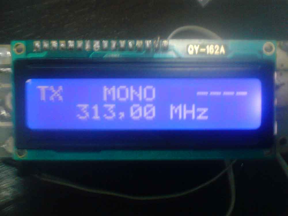

Hello friends, i write of Lima Peru, i need a radio link in band 300 -330 Mhz, it is possible, to sendto me me the hex in PIC 16F628A, for this band?, and plans, of rf amplifier 10 watts?, thank you, for your attention, best regards

use RDVV with RD15HVF1 and hex please contact or PM Boss DEA Broadcasting Mr. Machmud and welcome to KHE....  dada2
Iya nih... pas buka machmud@xxxxxxx.com ada email dari Peru yang katanya imposible he..he..
Saya kirim, file hex-nya lah Mr. kalau tak percaya, silahkan dicoba.....  top1 top1 top1 top1 top1

memang apapun juga klo ngomong sama yg belum ngalami mah susah, alhamdulillah saiya dah coba link uhf tx dan rx, deviasi nya itu lho mantab, buatan bandung timur mr Bam, pun adi eta teh beda ibu misah bapa wekwkwkwkwk corong1 top1 8)

Belum dapat nih transistornya, cuma baru nyoba sd 230MHz saja dan sudah OK
Itupun di 230Mhz pakai RD06
