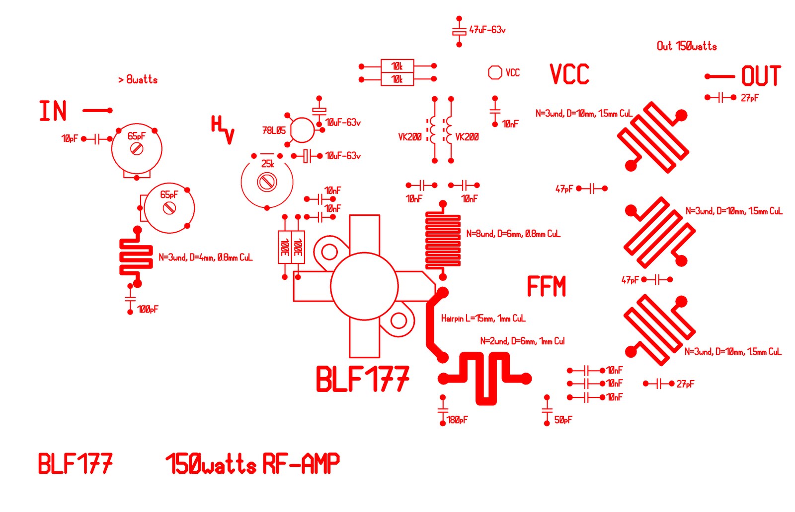

penguat ini memerlukan max. 8 Watts rf-drive untuk memberikan daya output 150 Watts.
tegangan Supply: 50 Volt, menyesuaikan bias ke approx. 1,8 Volts.
CuAg = perak berlapis kawat tembaga
CUL = magnetwire, kawat tembaga berenamel
(Catatan: 1 mm CUL sama dengan kira-kira. Untuk AWG18
Kira-kira sama dengan 0,3 mm. untuk AWG28)
(I) semua diameter diukur dari bagian dalam kumparan
(II) pastikan untuk me-mount rf-transistor pada heatsink yang sesuai dan menggunakan beberapa termal
heatsink senyawa antara stud-rf transistor dan heatsink!
(Heatsink Termal resistensi setidaknya 6

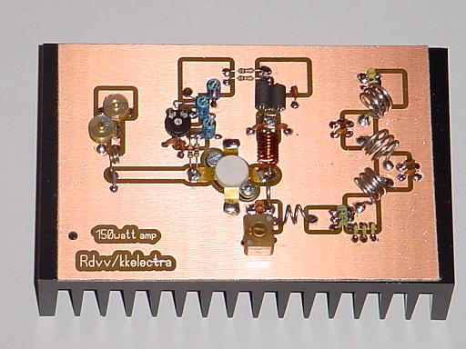

Sudah saya coba rangkaian ini dan berhasil
BLF177 sy beli dari broadcastconcepts, tegangan 45V (adjust 48V) 4 amp
Output 150watt. Input  2-3 watt
