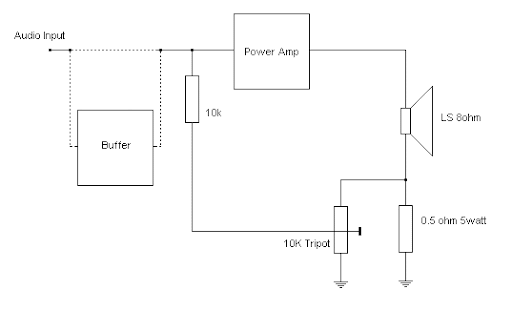

Sedikit tips nih, kalo punya lodspeker yang kurang bagus respon frekuensi nya bisa pake cara ini sy sudah coba dan hasilnya memuaskan...
cara setting.
1. untuk pertama mencobaya jangan mengunakan power yang besar yang kecil dulu 30-60watt
2. atur trimpot pada posisi 0
3. hidupkan power tampa input alias tidak ada tidak ada suara....
4. naikan trimpot perlahan-perlahan sampai terdengar suara denging yang menandakan terjadi fideback.
5. turunkan sedikit sampai fideback nya menghilang.
6. nah silahkan ditessss.....
catatan.
1. diletakan pada input amplifer(sesudah tone control, mixer, dll)
2. amplifer yang digunakan tidak boleh BTL
3. amplifer yang digunakan tidak membalik(sinyal input dan output berbeda phasa)
4. bila pada input masuk terdapat pengatur volume pasang sebuah buffer agar setelan trimpot tidak tergagu
pengalaman.
1. anda harus mencoba berkali-kali agar didapat hasil yang menurut anda bagus, karena selera berbeda-beda
2. berdoa agar lodspeker anda tidak rusak gara-gara experimen
kalo ada yg mau menambahkan silahkan.........................
