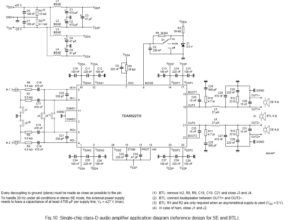

« Jawab #83 pada: Juni 26, 2011, 06:58:40 PM »
Pakai TDA8922 Suara Mantep
