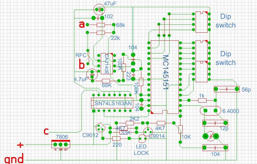

skemanya ga tau kemana, karena saya beli jadi sama temen saya di daerah senen... aq kasih penampakannya aja dulu.. tapi sory agak burem coz pake camera hape.. ntar kalau sempet aku gambar skemanya..
Kang cungkrinx.. dah sempat di gmbr blm ni skema'nya.. corong1
Re:Perkembangan PLL veronika
« Jawab #102 pada: April 02, 2011, 09:56:28 PM »
 ^-^ Sory Mas Ario, lagi sibuk benerin Buner, dah sebulan ga nyala.... ini gambarnya :
skema osc punya Veronika
Gambar dari bawah PCB
letak komponen
Maaf ga sempet buat skemanya, jadi gambar ini saya buat berdasarkan layout PCB sisi bawah yang disolder, barangkali rekan-rekan ada yang bisa membuatkan gambar skemanya... Maaf kalo ada salah gambar.. boys1 maklum newbie ga pinter nggambar... boys1
« Jawab #103 pada: April 03, 2011, 07:10:13 AM »
Thanks Berat nih mas cungkrinx  top1 skemanya sdah cukup jelas ko yg pnting PLL'nya ni dia yg saya cari2  top1 top1  :)  musik1
