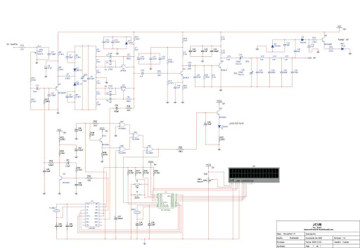

Re:Perkembangan PLL veronika Dan Modifikasi nya
« Jawab #8 pada: Desember 16, 2010, 11:37:43 AM »
ini nemu modifikasi PLL veronika pake LM7001 + LCD:
ayo yang suka modifikasi ... ...

« Jawab #9 pada: Desember 16, 2010, 12:39:24 PM »
MANTAF MAS, ADA FILE HEX NYA MAS 8)
« Jawab #10 pada: Desember 16, 2010, 12:51:33 PM »
sy dapet HEX nya tp belum dicoba :
« Jawab #11 pada: Desember 16, 2010, 12:57:58 PM »
Barangkali bisa agak broadband dengan kemajuan ini nih...
« Jawab #12 pada: Desember 16, 2010, 01:11:40 PM »
belum dicoba pak file nya baru dapet tadi malem . . .
tp asumsi sy PLL veronika ga broadband karena tegangan untuk varaktor nya terlalu kecil sehinga perubahan nilai C nya kecil .....  ???  ???.
