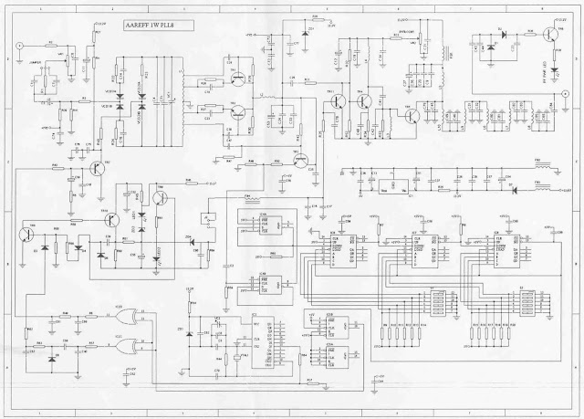

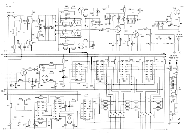

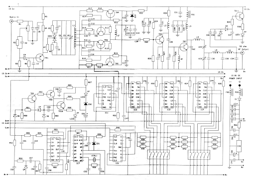

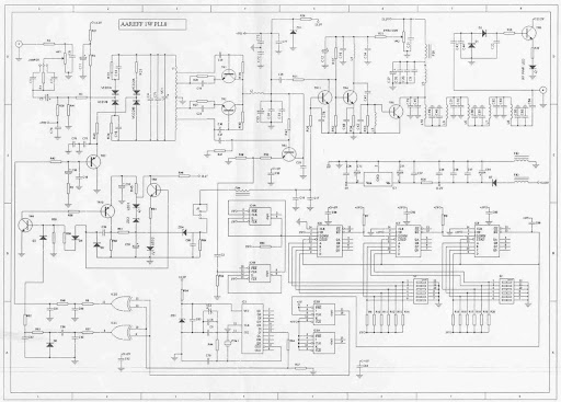

Review dikit tentang PLL veronika dan perkembangannya....
mungkin selama ini yg kita ketahui PLL veronika yang seperti
INI :
teryata dalam perkembangannya PLL ini ada Revisai seperti terlihat dibawah ini....
PLL6:
yang terbaru PLL8:
 ???  ??? Keliatan kan apa bedanya ....
nah ada gak yang pernah nyoba dua rangkaian dibawah  ???  ???

VC dibagian Output tak kelihatan lagi, apa memang seperti itu ya.
Re:Perkembangan PLL veronika
« Jawab #39 pada: Desember 24, 2010, 12:38:04 PM »
sepertinya sudah dibikin brodband tuh bagian finalnya............  ???
