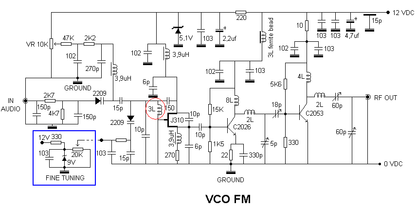

masi bingung dengan penguat rf nya .... kecil kali keluar .... ada apa gerangan .... padahal dah diganti dengan c2026 .. ... whats wrong ??? besok lagi ah .. cekidot :-[ :-[ :-[

PSU 9volt mau tak mau wajib di bongkar jadiin 14volt

untuk sementara ne ... saya potar potensio sudah 11.9v .... tetep aja ngga keluar .... saya modip2 rna di loskan tetep we ... padahal sudah hangat tr 2026 sama 2053 ... aneh rf na ndak keluar ....

ini sekarang out dari osc nya ngambilnya di drain ... rata2 yang pake fet ngambilnya .... dari soure ... ato ditambah lagi aja sama sk192 lagi ya ... baru ke 2026 baru ke 2053 ....  biar lah jadinya 300mw ngga papa asal jangan semu aja keluarannya wekwkekwek .... hmmm lagi bengong mikir2 neh ....
salah satunya :

nah di sinilah susahnya membuat oslitaor fet..... ndak sanggup saia bikin....  :-[  bikin kepala saia panas  :'(    dulu saia percobaan lama ndak ada hasil....tungtung2 na kembali pakai TR bipolar.....  :'( :'( :'( :'( :'(
