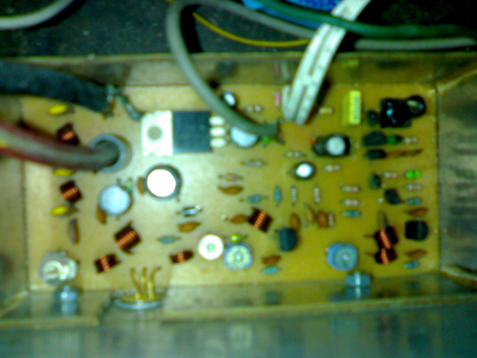

Re:RF Amplifier A, AB dan C
« Jawab #41 pada: Januari 15, 2012, 11:28:05 PM »
ini pemancar FM yang biasa saya pakai buat ngebrik... katanya seh penguatannya jenis AB.. bener apa gak ya.... konek1
ini skemanya
ini yang udah jadinya

« Jawab #42 pada: Januari 16, 2012, 07:41:59 AM »
mas, tuh kawatnya brp mm? masak 0,5...kliatannya sih utk buffer tk 1 klas A, selanjutnya AB sampe finalnya, bner bisa broadband ya?
« Jawab #43 pada: Januari 16, 2012, 07:18:54 PM »
bener mas tu kawatnya 0.5mm semua kecuali yang buat kokker osilator 0.4mm, powernya hampir rata frekuensi 78~85 sekitar 4~3watt ( aku pakai C1947 buat ndorong C1946)
« Jawab #44 pada: Januari 16, 2012, 09:23:58 PM »
Betul itu ukurannya 0,5mm....saya juga pakai nih rangkaian, Tapi ada yang salah di skema, R menuju Colektor 2sc2026 nilainya 1k5 di benerin jadi 47ohm.
