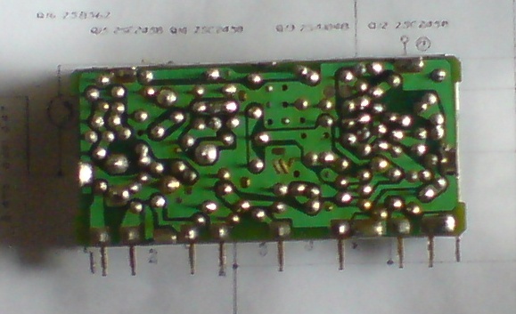

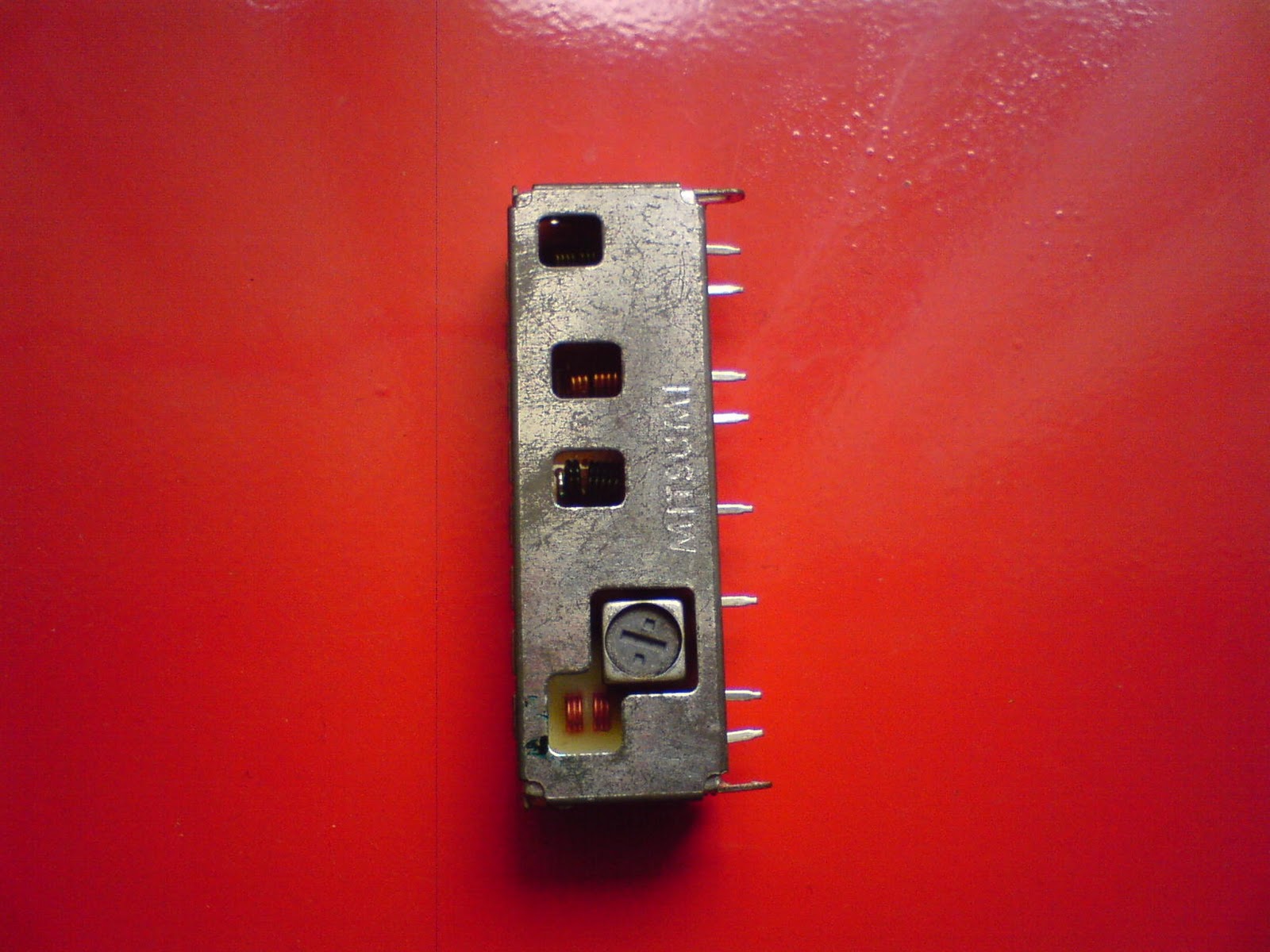

ada yang tau pin out dari tuner tersebut ga....??  corong1 pliss help me  :-[
Re:Penerima FM PLL sederhana pake TC9122
« Jawab #61 pada: Januari 23, 2011, 08:08:47 AM »
foto bagian solderan ada ga mas?mgkin bisa tak bantu pake ilmu urut-mengurut.paling mudah yg sambung ma bodi=kaki gnd,kaki yg dapet trafo if 2kaki=if out,yg dapet dioda varicap=v tuning,dapet trafo if 3kaki=+b.yg lainya nunggu foto bag solderan.
« Jawab #62 pada: Januari 23, 2011, 08:51:15 AM »
ini gambarnya
« Jawab #63 pada: Januari 23, 2011, 09:17:32 AM »
dari ilmu pengurutan mulai dari kiri,1=ant1,2=ant2,3=agc/local/dx.4=gnd,5=vtuning,6=+b,7=ifout,8=osc out.silahkan dicocokan kembali.untuk +b sementara diseri r 47ohm dulu mencoba.
« Jawab #64 pada: Januari 23, 2011, 09:21:57 AM »
antenanya ada dua berarti unbalance ya? berarti impedansinya 300 Ohm..  cari1 Terimakasih mas trisno.... langsung ke TKP neh  boys1
« Jawab #65 pada: Januari 23, 2011, 10:17:13 AM »
dari penampakan betul 300 ohm,klo untuk75ohm tinggal dipakai sebelah saja bisa.
