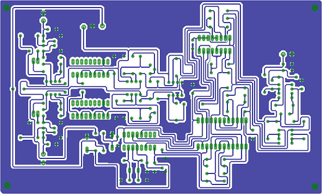

lay out 8x sesuai janji ane..cuma part list untuk blv5085 ndak ada di eagle jadi diganti pake soket ic yang 18 pin... :D
weh ndak bisa uploada lagi ntar ya mo di share pake picasa dl...neh link nya

Makasih mas , maaf ya ngerepotin. He.... He..... Di circuit maker jg gitu , ic nya ngak ada.... Pake eagle bingung... Belum biasa.
« Jawab #152 pada: Agustus 11, 2010, 10:44:47 AM »
makasih kembali mas nur....yah kita sama2 masih blajar mas... ;)
« Jawab #153 pada: Agustus 12, 2010, 10:57:58 AM »
Mas ndroe , setelah tak print semua. Ada yg miss dikit , yg BLV 5085 ntu ternyata LPF...... Lha bentuk real nya kaya apa yach ?...
Apa mirip ic soket 18.. .. ? Udah dikosan nech online via hp lageeee. Smalam ngak khusuk liat gmbrnya....

Maaf lho , dah minta tolong complain lg.... He... He....
Sama baground PCB na , berhubung biru pas di print warna item nya jd pucet pake laser...
Sekali lg maaf yach.....

BLV 5085 bentuknya seperti trafo if tapi jejer 3....kakinya ada 12 sembilan di kiri dan 3 di kanan
gambarnya seperti di sini
http://www.elektroda.pl/rtvforum/files-rtvforum/blv5085_8707.jpg
oke tak kirim ulang tak warnain item

ini link yang dah di warnai hitam mas...cuma di eagle warna hitamnya agak buram...kalau ada email sampean ntar tak kirim file eaglenya mas...
http://picasaweb.google.com/102927400852408637232/455KhzStereoCoder#5504381837429281698

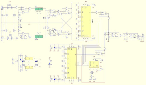

ini stereo coder 8x over sampling, 19kc 16 step digital, klo ic sampling L dan R diganti sama ic yg sama dgn ic pilot nya maka jadi 16x over sampling
apakah kaya gini yah kalo jadi 16X over sampling, tolong dikoreksi terutama dibagian output 4060 yg sy beri kotak merah
« Jawab #159 pada: Agustus 12, 2010, 01:34:42 PM »
Hebattttt bro Pur , makin menarik.......
