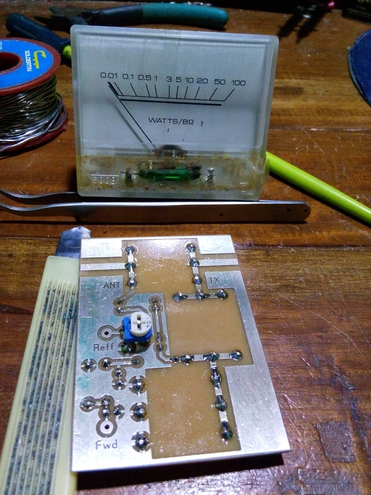

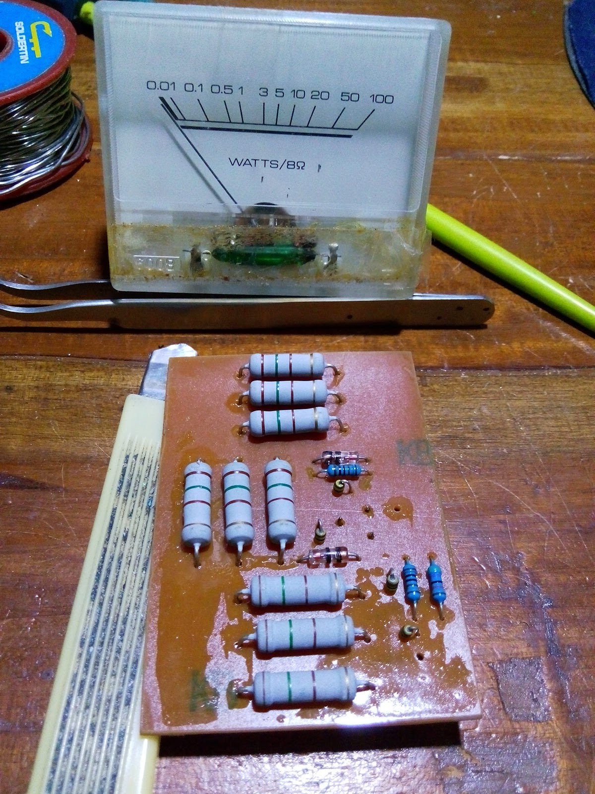

tertarik juga untuk ikutan ngoprek dan uji coba. Tapi kok gambar di halaman 1 gak keluar di chrome saya ya? apa pc-ku rusak ya?
Offline popoh
Re:VSWR Meter Resistive - Mudah, Murah, Handal...!
« Jawab #71 pada: Oktober 20, 2016, 10:07:17 AM »
aku lagi nyoba bikin vswr ini tapi yg ada resisitansi nya, mudah2an berhasil yah,,,
