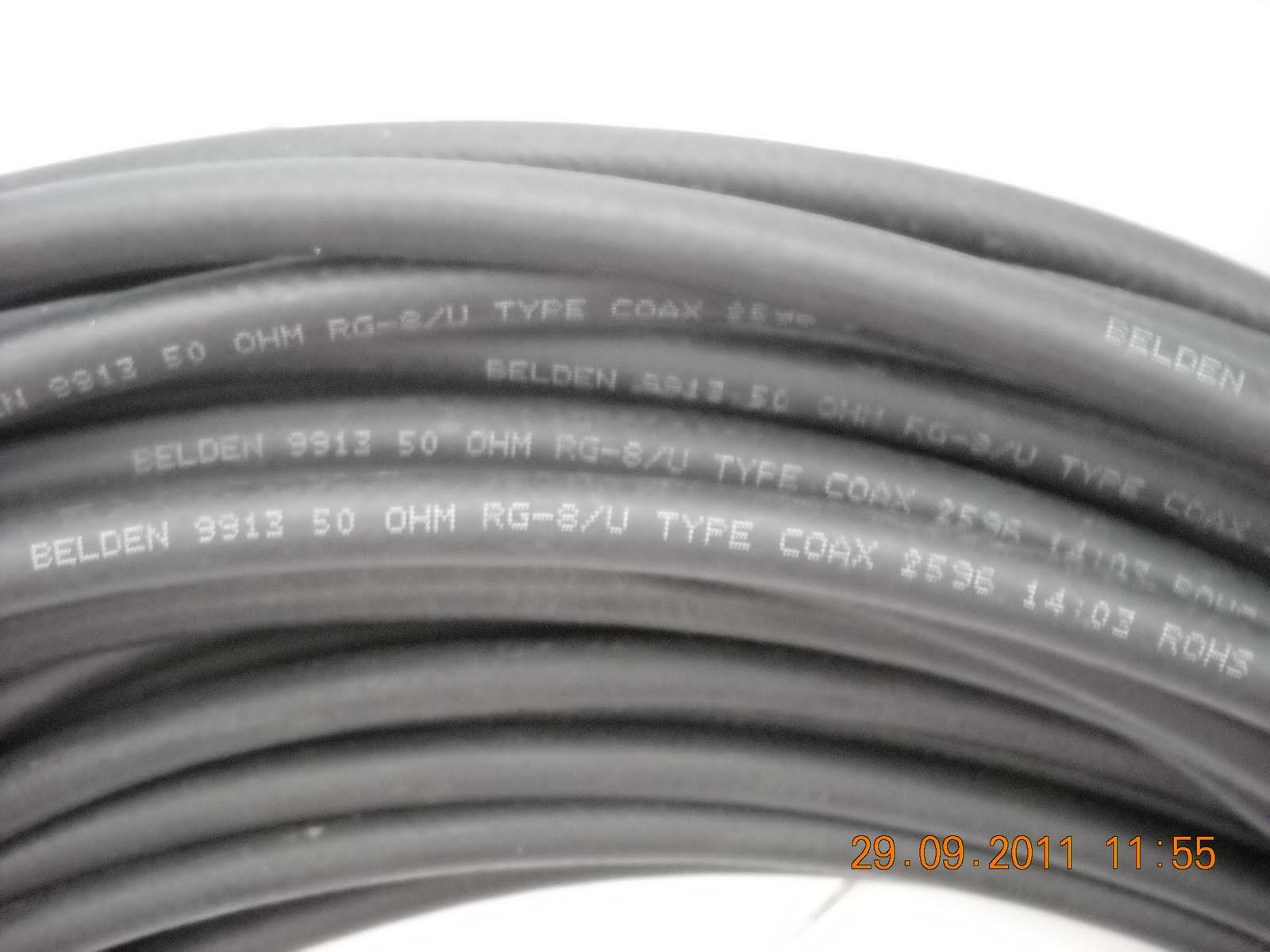

Iya, Mas Ridho ?, di Solo CME harga Rp. 6000,- per meter. Dulu saya beli di INACAST harga Rp. 8000,- , saya keburu beli, soalnya pingin segera mengudara di base station baru ( Gombong - Kebumen ). Waktu itu, saya coba contact CME, stock masih kosong, bahkan yang merk BELDEN, adanya HELIAX. Hhhh.... Dananya kurang, dan susah untuk naikin kabelnya, berhubung tidak menggunakan tower yang okey.
Namun, hingga saat ini, belum saya pergunakan, soalnya masih bingung matching antena GAZDEN dengan kabel ERR***N...., awalnya tahunya langsung pakai, urusan matching dibantu teman. Sementara, untuk di Gombong, belum begitu banyak kenal rekan AMATIR, ketemunya cuma diudara lewat RPU dengan memancar menggunakan HT dibantu antena super stick.
Nah, pertanyaan...., bagaimana cara mengetahui Ohm suatu coax dengan pasti ?, soalnya saya juga masih raba raba, apakah coax saya ini 75 Ohm, atau syukur malah 50 Ohm ?. Soalnya pada selongsong kabel, tidak ada tulisan merk atau tulisan lain sebagai informasi coax.

coba buka di link ini
http://elektronika.web.id/elkav2/index.php?topic=719.msg18509#msg18509
Terima kasih Om Machmud atas bantuan pencerahannya. Tapi, saya masih bingung, coax saya masuk kedalam type yang mana ya ?, kalau RG8, apakah RG8 biasa atau RG8A, mungkin, kalau selongsong kabel seperti ini,
enak mengetahuinya....., pertanyaan, bisakah ngedip kabel tanpa mengetahui velocity, tapi langsung potong sedikit demi sedikit dengan bantuan dummy load dan swr plus transmitter ?  konek1
Re:Dalam Macthing Antena Baiknya Pake watt Kecil dulu apa langsung watt gede
« Jawab #94 pada: Desember 01, 2011, 03:13:57 PM »
Yang ini kan RG8 dengan type 9913.
RG8 banyak sekali typenya ada 214, 9913, 9914 dll
Ngedeep tanpa velocity bisa saja yang penting ada alat ukur, velocity hanya sebagai gambaran saja,
misal hasil akhir 111cm dengan menghitung kita saiapkan 125cm sudah cukup,
tanpa tahu velocity mungkin kita siapakan 2 meter sehingga sayang banyak yang terbuang.

apa pak mahmud atau siapapun yang udh sering pasang/repair pemancar pernah pakai/lihat kabel RG seperti ini
jangan heran ya karna merknya MAKITA,, merk yang persis dengan perkakas pertukangan,,,, masuk golongan RG8 kah ni coex? kalo ada yang pernah pake, bgus ga sih??

Wah kabel seperti ini yang bikin puyeng kepala hehehee... ::)
Lah wong belden 9913 saja banyak yang versi abal2nya..apalagi ini nyerah1
Kalau kita masih newbie, lebih baik pake komponen yang bener dulu.
jika kita sudah mahir dan berpengalaman, bolehlah trial beginian.

ni kabel bli dari seseorang katanya sisa instalasi di pabrik yang ada di gresik (gak tau pabrik apa),,
 cari1 Link foto tersebut saya ambil dari BLOG temen Om ?, YC2VDI.***spot.com, dan itu bukan foto COAX milik saya.
Saya sudah mulai memahami, setelah menelusuri link yang Om Machmud tunjukkan. Namun saya masih mempunyai pertanyaan ni Om ?,
Dalam melakukan DIP COAX, sebaiknya posisi kabel COAX dibentang lurus seperti rel kereta api, ataukah boleh pada posisi gulungan ?, sepengetahuan saya, yang namanya gulungan atau lilitan, merupakan hambatan atau resistan. Benar tidak Om ?
Kemudian, saya bekerja di frekuensi 146 MHz ( 146.660, 146.840, 146.940 ), benarkah perhitungan Velocity Vactornya seperti berikut :
((300/146)/2*0,75 = 0,770548 atau 77 cm, semisal velocity kabel COAX Erricson saya 75%.
Apakah kabel COAX saya dengan panjang 20 meter, berdasar perhitungan velocity, perlu saya potong atau kurangi sepanjang 77 cm ?, dan dapatkah, kabel COAX yang saya potong sepanjang 77 cm ini saya jadikan jumper dari transmitter ke SWR ?
 konek1 kalkulasi1 drop1 Mohon solusi GIH ?, dah DROP tenan kie.  corong1
