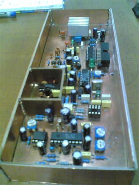

mas Chuvlink, bolehkah ngintip skemanya ?  cari1 penasaran nih sama MC1648 soalnya pernah nyoba tapi ngatur modulasinya susah banget, sepertinya terlalu peka jadi suaranya pecah.

 cari1 iya neh ga ada skemanya...

saya bantu tampilkan gambar

yah mungkin ntu kelemahannya .. karena mc ntu broadband untuk osc .... ato mungkin varactornya ngga cocok maka suara jadi ngawurr. ..

waduh skemanya belum dibuat mas,yg pasti rangkaian vconya punya pak machmud,untuk pllnya punya rdvv,stereo ba1404 punya saltnlight.Untuk audio sy tdk mengalami ksulitan,justru hasilnya malah mantaf empuk suaranya,oya bagian audio sy pake dioda varactor mv209,untuk bagian pll'nya dapet dari tuner tv jadul,nah varactor ini sangat berpengaruh,soalnya sy coba pake mv2209,mv2105,ndak mau lock..Oya satu lg hati2 mc1648nya palsu,kalau yg asli kakinya mengkilat kaya tsa5511....Yg bkin sedih file asli lay outnya hilang euy,di simpen di flashdisk,malah flashdisknya ma eot,dah di format malah unable wae...Haduh...Data2 fm ku....

nah kan mulai....... MC1648P juga ikut - ikutan di palsu  drop1

tenang mas nanti sya upload layout dan skematiknya tp harap bersabar soalnya saya harus buat lagi dari awal....ini link untuk vco mc1648nya http://membuatradiofm.blogspot.com/2009/05/pemancar-fm-part-2-vco-voltage.html
