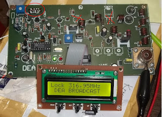

wah ini ada modul dengan  M677230 H sama MRF 650 bekerjanya di 400Mhz sampai 500Mhz apa bisa di pake ngak ya?

Coba  BFR93 soalnya TR ini ke input Final RA07M334 Punya STL Sinteck.
mohon pencerahan untuk dioda varactornya menggunakan type apa boss di rdvv yg bisa sampe uhf itu ?
thanks

yang ini gimana
tak tes masih hidup
dicoba di 88Mhz nggak keluar sinyalnya

Sayang Pak, kok dibongkar, bisa dipakai dengan output 13 watt di 350mhz

Eman2 kok di bongkar.. padahal ada radio link yang butuh ... bisa buat di 380 MHz an... kasihkan ke saya khan malah berguna...
