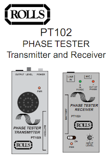

Maaf sekalian mau tanya, yang dimaksud phase speaker itu seperti apa? Apakah begitu penting dalam sistem aplifier? Soalnya saya pernah lihat iklan di sebuah toko elektronika, jasa cek phase speaker, dan harganya lumayan mahal.

phase tester salah satu fungsinya untuk menyelamatkan speaker dari kerusahan... saat dari amplifier, amplifier menghasilkan tegangan yang punya fasa.. nah di speaker jga ada kutub +,- normalnya dari +ampli ke + speaker... bila spk dipasang terbalik maka aliran arus akan terbalik jga. itu bsa merusak speaker.. untuk meminimalisir hal tersebut digunakan phase detector..

waktu saya training di PT. Toa alat ini merupakan alat wajib di bagian QC line sama QC outgoing buat cek phase speaker yang sedang di produksi....
klo normal lampu hijau yang nyala.. klo phase nya kebalik lampu merahnya yang nyala.....

bagi sound man wajib punya phase cheker.speaker berkarakter HIGH pegecekan horn ( Twieter ) biasanya umpan balik suara yang di pantulkan,pada pengecekan lampu indikator nyalanya harus merah...kalau yang yang kelasnya untuk speaker berkarakter MID N LOW,,kebalikanya,,indikator harus menunjukan kedip lampu indikatornya hijau.

jadi ikut penasaran nih, masak sih kalau speaker kebalik polaritas bisa rusak ? mestinya sinyal yang masuk ke speaker kan AC jadi sisi positf dan negatif sinyal pasti sama, mestinya gak papa dong? kalau sinyal ini diumpankan ke speaker yang terjadi cuma gerakan konus yang terbalik fasanya, jika kebetulan paralel 2 speaker dan yang 1 kebalik maka suara akan saling meniadakan, bener gak ya ?   konek1  kalkulasi1

makin penasaran aja nih, saya kira phase tester salah satu fungsinya adalah memastikan bahwa sejumlah speaker yang dipasang bekerja dalam fasa yang sama. Sehingga tidak terjadi "cancellation" atau saling meniadakan karena perbedaan fasa pada frekuensi yang sama. Jika cuma 1 audio PA untuk 1 speaker rasanya gak ada bedanya.
kalau menurut saya speaker memang bekerja dengan cara tolak menolak dan tarik menarik sesuai sinyal AC yang masuk ke voice coil. normalnya saat sinyal ac pada sisi positif maka akan tolak menolak sehingga konus akan maju, sedangkan saat sisi negatif maka konus akan mundur. semakin besar amplitudo maka semakin kuat medan magnet yang dihasilkan sehingga gerakan konuspun akan semakin kuat maju mundur. selama celah dan posisi voice coil cukup aman maka tidak terjadi gesekan. tapi jika amplitudo terlalu besar maka akan terjadi tabrakan dengan magnet speaker, kalau coil gak kuat ya ngebul.... demikian sehingga kalau cuma 1 speaker maka gak akan ada bedanya walaupun polaritas dibalik.   ide1 hallo1

menurut yang saya ketahui, kerusakan speaker tidak disebabkan karena polaritasnya yg terbalik
tapi pada 2buah speaker yg sama frekuensinya dan berbeda fasa, maka akan saling meniadakan
