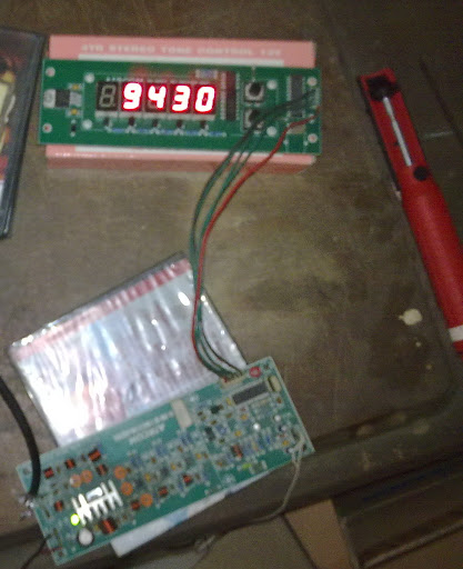

halo semuanya,,
disini saya pengen minta bantuan,karena PLL Aircom saya gak ada keluar outputnya sama sekali,..
Padahal saya sudah ganti transistor finalnya dengan yang baru,tapi tetap gak ada keluar sama sekali,..
Kira-kira kenapa ya PLL ini..
Mohon bantuannya ya...

Offline juhar
  • Tulisan: 212
    • Tekad Karya Mandiri
Re:PLL Aircom bermasalah
« Jawab #2 pada: Desember 13, 2010, 04:27:58 PM »
ada frequency counter nggak om ?
Klo ada,coba di check dulu, jangan2 frekuensi osilatornya nggak keluar ??
Klo frekuensi di tingkat rendah sudah keluar, tinggal dilacak per tingkat penguat yang ada...
Ato masih garansi ?? tinggal dituker aja ke pabriknya :)

Klo gak ada counter, pake radio fm aja, ato pake HP yang ada radionya, silakan dicocokkan antara angka di AIR**M dengan radio di HP. Klo nggak kedengeran sama sekali berarti osilatornya nggak kerja.
Kalo masih ada kedengaran, berarti di tingkat penguatnya mungkin ada yang mati, ato ada R yang kebakar... sambil diliatin pake kaca pembesar yah :)

iya ... osc dulu .. dah tu buffer dah tu driver dah tu finall .... kalo sampe 2053 masi bisa ndak pake antena ... selebihnya harus pake minimal dummyload .........
bikin rfs meter dari vu dan dioda ... liat .... nyepak ndak ... kalo ndak . itu bagian yang mati .......

C1970 nya anget gak mas? saya pernah servis punya orang ternyata cuma masalah trim di trimernya.
Nah kalau gak ada SWR atau FS meter bisa pakai lampu 12V untuk deteksi kluar gaknya sinyal.
Yg penting OSC nya masih bekerja......

saya sdh coba mas gk nepak dianya,tapi klu osilatornya jalan mas..

C1970 nya gak ada anget mas,malahan saya tengok di swr gak ada bergerak sama sekali swr nya....
maksudnya di kasih lampu 12 V gimana mas?
maklum msh blajar...

Pengganti SWR aja di outputnya hehehehehe
buat ngecek sinyal aja, kalau gak da dummyload terpaksa pakai lampu 12V :)

memang sich mas di dekat transistor final ada trimer yg jebol,karena kmaren saya putarin pake obeng trim..
eh.... yg ada malah jebol dh trimer th..
kira2 berapa nilai trimernya th mas?

woh ganti aja drivernya .... c930 .... c2053 c1970 /..
Sekitar 60 Pf mas, kalau gak salah ya.... :) :)
