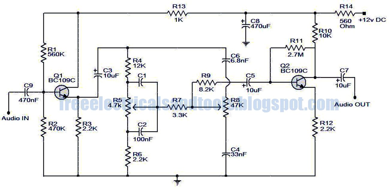

modulator nya model gini lah kang... :
[spoiler]http://freeelectricalsandtools.blogspot.com/2009_07_01_archive.html[/spoiler]
cuma pake 3 tr didepan ada penguat lagi untuk mik kondenser .... hm ... yang diperlukan si nilai2 c dan r nya di tone ... kalo di tone kan mungkin sama2 aja perinsipna ... demikian sekilas info kang ....
Sepertinya memang pre emphasis + tone control. Tugas dari pre emph ini agar respon frekuensinya flat karena ada de emph di penerima. Kalau respon freknya sudah flat tinggal pengaturan nada pakai tone control
bisa jadi pak ... ya makanya itu masi menunggu modulator FM ini ...
