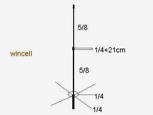

 Ini contoh impedancy metching yang saya buat,, terbuat dari kawat buat tukang las ,,1/4 lamda dari frek kerja,,,sekedar berbagi saja dan saya bukan pakar antena apalagi jago itung rumus ,,,malah sampai sekarang saya masih mumeetttt soal rumus he he he tapi berani nyoba lhooooooo ;D ;D ;D ;D ;D

 yang ini menurut banyak temen adalah pembalik fasa,,,tpi saya juga bingung dengan istilah pembalik fasa,,,tapi apapun istilahnya saya bukan ahlinya ,,, mendingan coba bikin gagal dan coba lagi dan kalkulasi perbandingan percobaan,,,supaya lain kali tidak keliru,,,itu saja   8) 8) 8) 8) 8) 8) 8) 8) 8)

untuk hasil uji coba, pada ketinggian 12m frek kerja 93.9mhz daya 40watt   metching antena 1.1 pada swr odol saya,mampu mencakup 12km pada kondisi ditangkap radio HP,,,dan masih jernih,, walaupun pada tempat lain malah bisa lebih,,, karena lokasi saya yang dekat rumah tembok yang cukup tinggi di sebelah timur saya ,,bahkan atap rumah itu di lapisi drum bekas minyak pertamina yang di ratakan,, membuat anten saya harus kerja extra,,, pernah saya mencoba anten saya kasih tinggi 9m wal hasil lari kearah timur 5km saja tidak bisa maksimal,,,mas isur lebih jago dalam hal ini ,,,,pernah saya minta tolong dari temen yang pada posisi arah barat dan membanding dengan radio yang wat juga sama mungkin lebih  jarak 7-8 rumah saya dan menurutnya  punya saya yang bisa tangkap jernih, o ya temen yang tak minta repot kira kira 15km ,,, saya masih perlu belajar dan belajar dari master master sekalian , selalu berusaha ,,,mencoba dengan segala keterbatasan
O ya kalau master master berkenan tolong masukanya yaaaaa

 O ya kelupaan pembalik fasa 1/4 + 21 itu tak ambil dari bung isurganteng lhoo,,, setelah tak coba bagus kok ;D ;D
