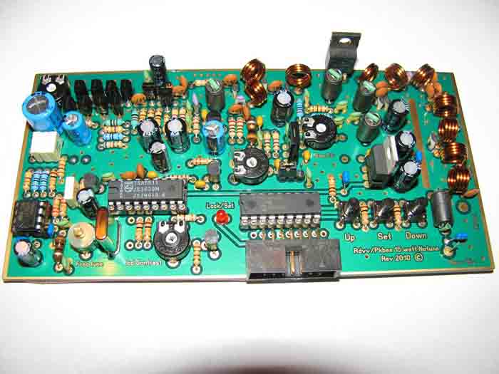

Penulis Topik: RDVV Notune Final rev 9 2009  (Dibaca 32683 kali)
« pada: Agustus 01, 2010, 02:16:32 PM »
ada yang punya skemanya ?

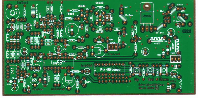

Menurut pengamatan dari Pcb tampak bawah vs Foto Kit vs schematics VCO semua
tak tak nyambung semuanya juga alias beda versi, coba perhatikan dgn teliti lagi
Offline tuvixxx
  • Tulisan: 120
Re:RDVV Notune Final rev 9 2009
« Jawab #6 pada: Agustus 02, 2010, 07:56:09 AM »
gambar pertama dan kedua sepertinya emang beda tu pak, kan versinya jg beda...
yg pertama RDVV Notune Final rev 9 2009
yg kedua RDVV Notune 2010 rev 1.0
