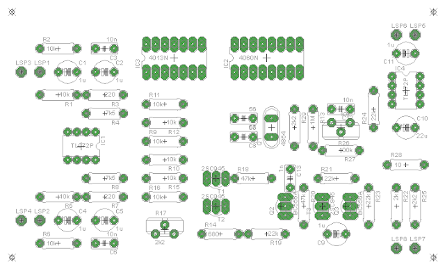

dah buat pcbnya tinggal bli komponennya, blum sempet coz gawe terus
linknya :

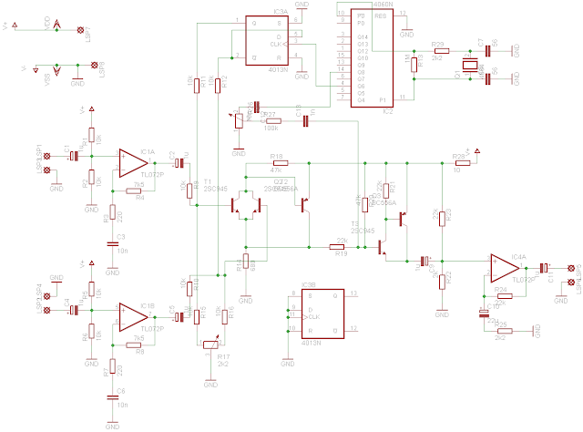

« Jawab #1 pada: Juli 08, 2010, 01:06:48 PM »
Drawing by bro ndroe.

« Jawab #2 pada: Juli 08, 2010, 01:15:15 PM »
Alangkah baik nya kalo skema + pcb ini disertai dgn list daftar komponen.....
circuit this , it work or not !    ......ikut - ikutan gaya nya STL...h.e.h.e... :D
Re:stereo coder pake transistor (penganti 4066)
« Jawab #3 pada: Juli 08, 2010, 01:23:33 PM »
weh komponennya dah tertera pada gambar skemanya mas, belum dicoba coz blum sempat ke toko komponen...sibuk kerja (ikut gaya bang isur).... ;D

« Jawab #4 pada: Juli 08, 2010, 02:54:10 PM »
bang isur dianalisa atuh sok jangan dilihatin aja ntar dirubung laler (lalat) lho.....
« Jawab #5 pada: Juli 08, 2010, 03:12:20 PM »
masi lom jelas .. saia ndak tingkat level analisa .. he ... cuma kalo dapat cari komponen yang gampang .. seperti 4060 .. itu susah disini .. he ..
« Jawab #6 pada: Juli 08, 2010, 03:21:11 PM »
digati aja 4060 pake 4011 bang isur, kristalnya juga skalian pake yang 38khz aja...ntar deh saya gambar ulang
« Jawab #7 pada: Juli 08, 2010, 03:27:55 PM »
ini rangkaian dah dicoba beloommmm nampaknya ada sesuatu yg aneh ...
kalo sy mending pake dioda sebagai pengganti 4066 karena sudah pernah dicoba heheh
« Jawab #8 pada: Juli 08, 2010, 03:31:16 PM »
belum dicoba mas.....mohon dianalisa para sesepuh dari rimba perelektonikaan semua... ;D
« Jawab #9 pada: Juli 08, 2010, 03:33:00 PM »
Kalau pakai 4011 dgn kristal 38khz tidak perlu lagi 4060 dan 4013, jadi lebih simpel.
Bila diibaratkan, Indonesia ini sudah merdeka dengan konsumsi makanan yang bergiji, nah dengan stereo
ini seolah-olah kembali ke jaman penjajahan harus makan lagi ketela pohon yang dikeringkan atau ubi.
Maksudnya bila 4066 tak ada oke lah pakai transistor ini, wong kuncinya bukan di 4066 saja sbb
harus ada 4013 dan 4060. Untuk ukuran kota kecil 4060 dan 4066 pasti ada yang jual. Pas nyari
4013 belum tentu ada. Jadi sebetulnya "sesuatu" dibilang pengganti bila yang dicari susah.
Susah mana mencari 4066 dengan 4013? atau 4060?
Pembelajaran lainnya ya... untuk direnungkan saja bahwa dulu membuat stereo itu susah banget
dengan beberapa ide yang muncul sampai-sampai muncul transistor untuk mengganti 4066
Saran : Jaman serba canggih da serba ada, bila mau belajar experimen sebaiknya yang pakai
4066 saja, kecuali sudah biasa buat pakai 4066 dan mau mencoba yang baru ya pantas dicoba.
Kesimpulan kalau kit sudah jadi pasti cuma dicoba sementara dan ditunda dan kembali ke 4066
