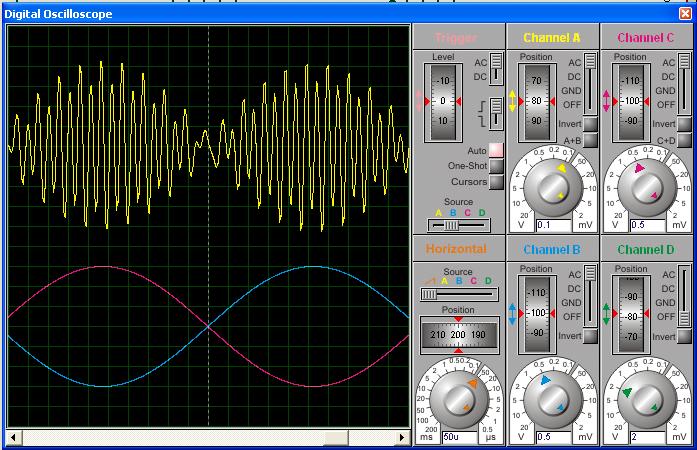

ga nyangka bisa simulasi phasa pilot, alhamdulillah terimakasih RSA
 ide1 ide1 ide1 ide1 ide1
« Jawab #466 pada: Juli 27, 2011, 10:49:43 AM »
geser2 kang resistor bagian 19kc
 ide1 ide1 ide1
« Jawab #467 pada: Juli 27, 2011, 10:51:20 AM »
nu jadi masalah level 19Khz na bisa di atur te ... ? ?
« Jawab #468 pada: Juli 27, 2011, 10:56:05 AM »
bakal rame yeh  ide1 ide1
kang salah na dimana mun  cari1 cari1
phasa jauh pisan bete1 bete1
alus gambarna euy, beda phasa sabaraha nya, geser2 resistor 19kc na

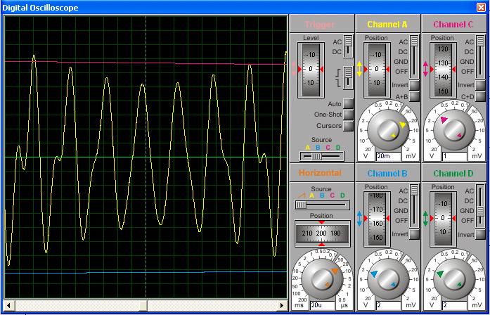

Kalau nilai R dan C untuk filternya segitu, saya ragu dengan beda phase sinyal L+R dan L-Rnya. Ujung2nya harus menaikkan jumlah samplingnya supaya mulus.
Ini pendapat saya sekilas setelah melihat skema ini, saya belum sempat simulasi atau menggaplikasikannya.
MPX RUSIA
mpx rusia
L+R
L-R

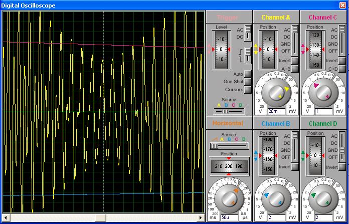

« Jawab #473 pada: Juli 28, 2011, 08:50:49 AM »
38Kc sebelum filter
setelah difilter
 ide1 ide1 cari1 ide1 ide1

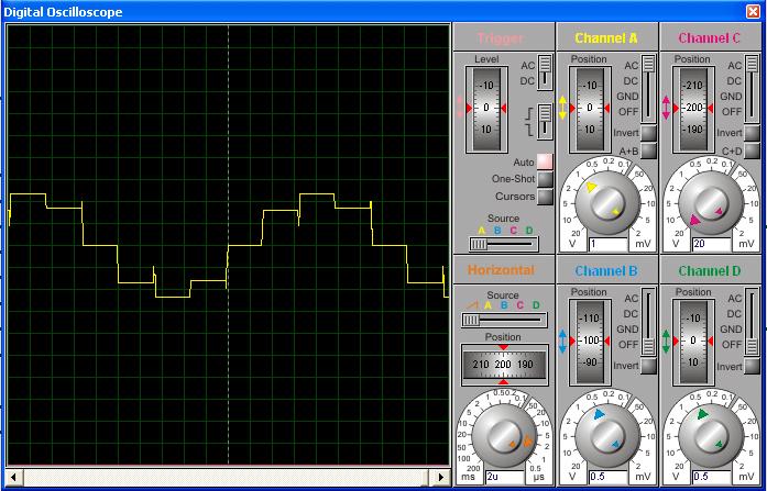

« Jawab #474 pada: Agustus 01, 2011, 10:43:40 AM »
MPX ZERRO PHASE mpx generasi baru
 8) 8) 8) top1 top1 top1
dilengkapi filter dan buffer
