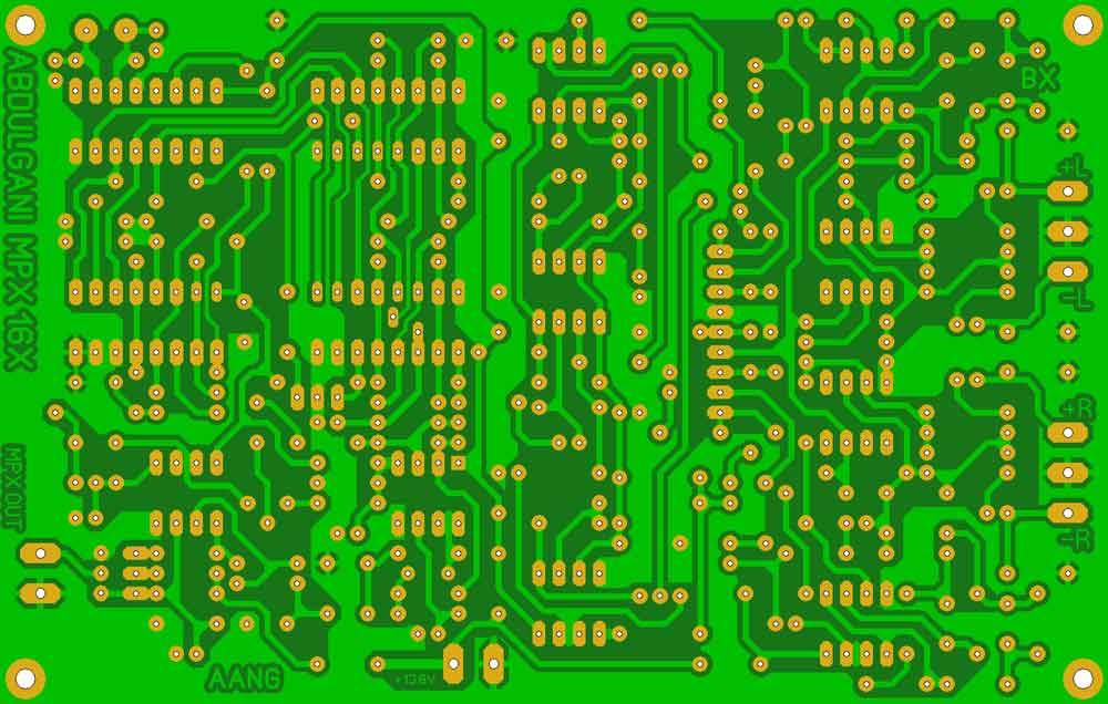

« Jawab #343 pada: April 04, 2011, 10:27:11 AM »
mpx16x plus limiter ba3308 pcb nya dah jadi
tunggu hasil nya, semoga Allah mengizinkan
« Jawab #344 pada: April 04, 2011, 08:00:50 PM »
semangat pa gani hehehe....
