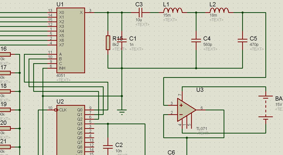

« Jawab #472 pada: Juli 28, 2011, 06:04:11 AM »
Kalau nilai R dan C untuk filternya segitu, saya ragu dengan beda phase sinyal L+R dan L-Rnya. Ujung2nya harus menaikkan jumlah samplingnya supaya mulus.
Ini pendapat saya sekilas setelah melihat skema ini, saya belum sempat simulasi atau menggaplikasikannya.

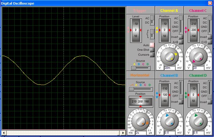

« Jawab #473 pada: Juli 28, 2011, 08:50:49 AM »
38Kc sebelum filter
setelah difilter
 ide1 ide1 cari1 ide1 ide1

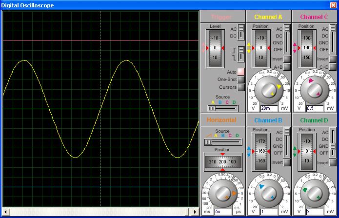

« Jawab #475 pada: Agustus 01, 2011, 10:50:00 AM »
ZERRO PHASE phasa 0 pilot tone
dua ujung mata behadapan dalam satu garis lurus
lebih detail lagi dua titik ujung mata dalam satu garis lurus
