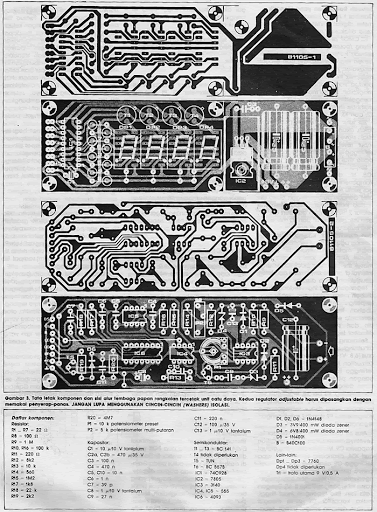

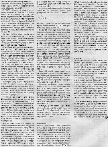

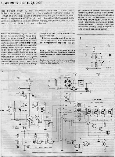

ni sy scand dari buku lama sy.............
Klik gambar untuk memperbesar ....
semoga bermanafaat .. .. .. ..

ada yang tahu cara modifnya ngak? biar bisa jadi power meter ato frekuensi meter............
itu mudah aja tp nge nge adjset nya yg agak repot
 coba perhatikan jalur output dari IC 555 yg masuk ke IC 74C928
baca keteranggan dan cara kerjanya nya maka anda akan tahu yg masuk ke IC 74C928 adalah pulasa Frequency dengan kata lain bisa jadi frekuensi meter, yg mengukur frekuensi yg dihasilkan oleh perubahan teganngan yg sedang diukur oleh voltmeter ini

seandainya dibuat frekuensi meter bisa up sampai frekuensi berapa mhz........................ trus bagai mana dengan power meter.............
untuk bisa dimodifikasi jadi frekuensi meter UP ke Mhz perlu pembagi frekuensi sebelum dimasukan ke IC1 74C928.
kalo untuk powermeter sy kurang tau cara kerjannya tp kalo sensor power meter maenghasilkan teganggan yg dapat diukur pasti bisa disambungkan ke alat ukur apa aja.
