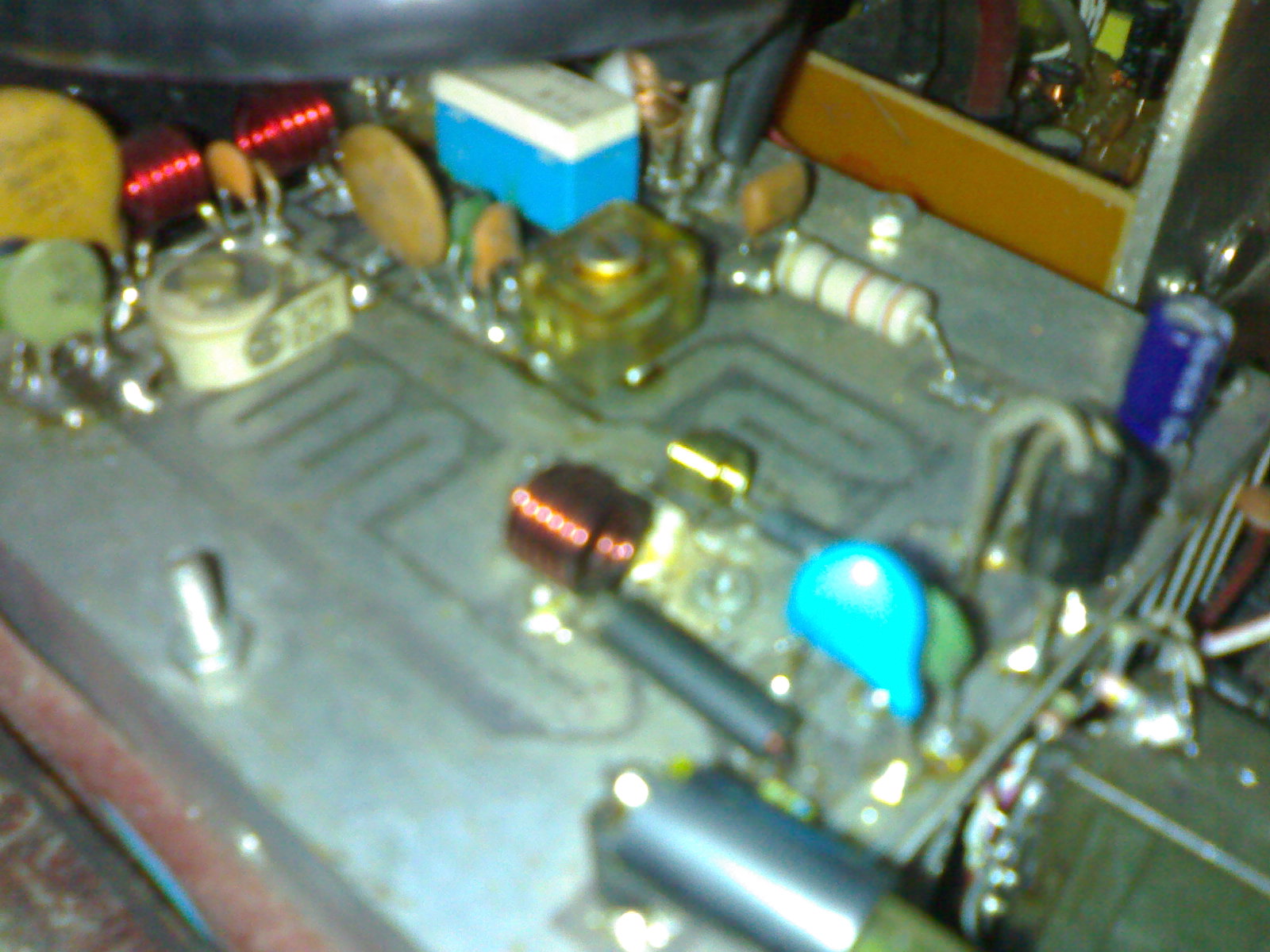

Hampir sama kaya booster punyaku  :)
bisa ditampilkan gambarnya?
Re:Amplifier 28Watt MicroStripline (2SC1946A)
« Jawab #23 pada: Januari 01, 2011, 10:35:44 PM »
ini gambarnya
