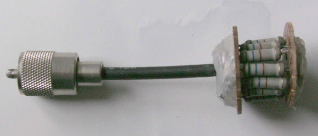

dumyload-nya mang dah jadinya bang.....berapa duit bang...... kalo buat sendiri dumyload yang bagus pake apa ya bang mf belom punya dumyload pengen punya sih....... di share cara buatnya bang..... makasih sebelumnya...... :)
yang bikininan pabrik harganya lupa bang, tp sebelum punya yg pabrikan saya pake yg rakitan aja, ternyata selisih SWR nya sekitar 0,1 (misal pabrikan 1,1 yang made in dewe 1,2 )
hati2 dalam pemilihan bahan, karena klo resistor yg 5wattan didalamnya ada lilitannya, klo gak percaya kerok aja body nya sedikit..
kira2 bahan2 yang di butuhkan apa saja om.... terus skemanya gimana..... makasih sebelumnya (curhat mode:on)
sekedar info aja ni Bang..
Saya pernah beli dummyload kapasitas 5 watt merk nagoya = 150rb.
Berhubung kapasitasnya cuma 5 watt sedangkan output radio Rig yg saya pake itu 50 watt, ya terpaksa bikin sendiri Bang, klo beli apalagi utk kapasitas besar harganya sangat mahal.
Dummyload yg saya bikin berkapasitas 48 watt / 50 ohm, terdiri dari resistor 1k2/2 watt sebanyak 24 biji dan dipasang secara paralel.
Cara hitungnya kira2 begini Bang:
1k2/1200 ohm : 24 = 50 ohm
2 watt x 24 = 48 watt.
Mudahkan?
Mudahkan?
wah.. sulit juga ya buat dummyload yang bagus....... apa kayak gini ya skemanya... googling barusan bentar....
maaf gambarnya dapat yang kaya gini.....kalo salah mohon di koreksi... terimakasih
