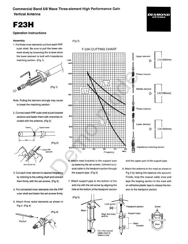

« Jawab #9 pada: Oktober 04, 2010, 07:36:50 PM »
DA YANG TAU LILITAN ANTENA F23 YANG BAWAH GAK????? berapa lilit trus tap iner berapa n diameternya
Re:TANYA ANTENNA
« Jawab #10 pada: Oktober 05, 2010, 12:03:15 AM »
Offline doni_instrument
Re:TANYA ANTENNA
« Jawab #11 pada: Desember 06, 2010, 12:02:27 PM »
