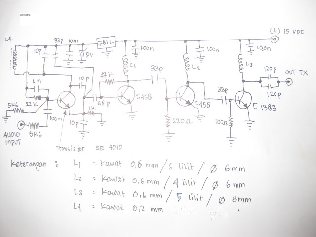

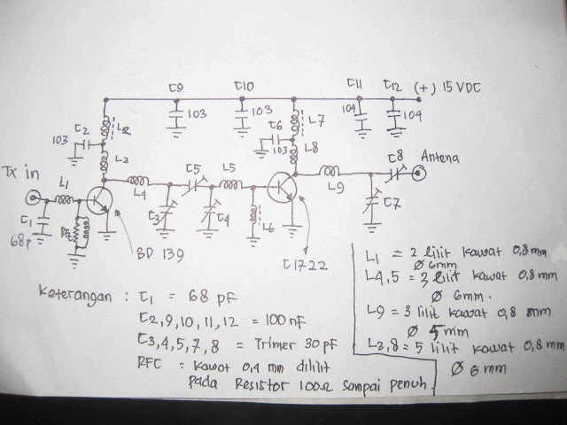

para master ini sekema TX 458+458+d400, PA bd139+c1722 mohon dikoreksi ya......maklum masih amatiran
coba ya ini link nya
http://www.ziddu.com/download/12183226/tx7pa1722.rar.html
 :-* :-* :-* :-* 8) 8) 8) 8) :) :) :) :)
untuk frekuensi berapa tuh mas??  ;)
Re:transistor alternatif
« Jawab #402 pada: Oktober 23, 2010, 04:24:23 PM »
ya kalau TX+PA ku tak buat khusus buat ngebrik aja ya frekwensinya dibawah 88mhz

mas ekoraf saya bantuin upload file gambarnya ya.... seperti dlm spoiler:
monggo di komentari sekemanya mas ekoraf....... :-*
