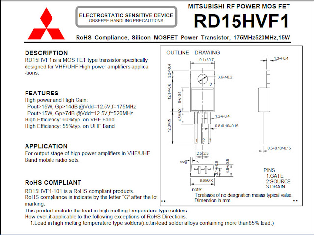

Agan2, sy beli tr rd15, tu tr b.c.e nya yg mana ya?
Coz sy ukur yg gerak cuma kaki kanan ke tengah aja (tampak depan)
yg lain ga gerak.
Plz ya..
yg lain ga gerak.
Plz ya..
coba nih di lihat data sheet-nya....
http://www.alldatasheet.com/datasheet-pdf/pdf/305541/MITSUBISHI/RD15HVF1.html

RD15 bukan B C E (basis colektor emitor) tapi GSD (gate source drain)
waduh..Ni mosfet ya bos?
Kan gini crtnya, sy nyari2 c1971, tp ga dpt, di tawarin rd15. Ktnya di persamaanya. Pemasanganya pun sm spt 71.Gt lho gan..
Bener ya ?

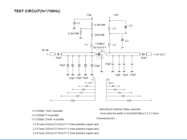

Sdh kang, td siang udah ke tread itu, cuma binun..
Gambar rangkeanya kaya mesin HP, yg nampak cuma RD15 nya doang..
Nyesel beli mosfet ni..Malah tambah binun..Aja, sdh ilmu rf nya ga nyampe, sparepartnya msh asing pula bg sy..Huh..

he ........ coba dulu ....... kan ada tu skemanya di tred yang dah di tnjukan ....... jangan nyerah dong
