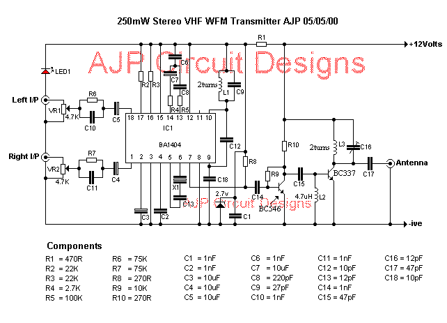

uda pernah dicoba bang skema ini? soalnya disini ic ba1404 kemarin aku beli 2biji @9rb kristal 38Kz cuman 7,5rb

persamaan tr bc546 tu type apa aja? kira2 yg umum dipasaran?

« Jawab #3 pada: Mei 24, 2010, 11:28:05 AM »
salam kenal mas-mas
mohon koreksi kalau salah maklum new bi juga neh
 transistor bc546 bisa diganti sama 2sc2026 atau 2sc930 atau transistor npn buat hf yang lain
untuk transistor bc337 bisa diganti sama transistor 2sc2053 atau 2sc2055 atau 2sc2538... ;D
Re:Stereo FM Transmitter
« Jawab #4 pada: Mei 31, 2010, 01:50:06 PM »
itu kok peke BC546 dan BC337 itu kan ngak bagus dibuat rf,
yang bagus pake transistor yang wajar-wajar aja kayak 2sc930,2sc710,2sc2026,2sc2053,dll............
« Jawab #5 pada: Juni 01, 2010, 03:17:07 PM »
diantara itu semua yang paling bagus kualitasnya 2sc2026
tapi inget jangan salah milih
kode produksi dilihat jangan sampai beli barang aspal <asli tapi palsu>
« Jawab #6 pada: Juni 01, 2010, 03:55:07 PM »
bener tuh,,,,
pernah beli beda toko tp setelah tak ukur kok posisi kakinya berbeda,,,, aneh  :-\ ???
« Jawab #7 pada: Juni 01, 2010, 04:10:17 PM »
noh klo beli yang kode produksinya yang kecil diawali dengan L / K
ngono lho cah bagos

kemaren temenku kulaan di glodok 50buah <kayak buah apel transistor diitung per buah  ;D> hrgnya 3rbuan
trus kulaan 2538 juga 7rbuan
« Jawab #11 pada: Juni 05, 2010, 10:39:07 AM »
kalau di balikpapan ada nih ic ba1404 harga perbiji 10rb tapi cristal na yang sulit dapet, beberapa bulan yang lalu nitip teman kristal 38khz di malang harganya 4rb tapi cuma dapet 8 biji, skarang sis 5 tuh kristal...
yang mau barter sama kristal 6,4Mhz boleh tuh... ;D
« Jawab #12 pada: Juni 06, 2010, 09:33:02 AM »
murah banget c2358 cuma 7rbuan,disini aja harganya udah 25rb.................
