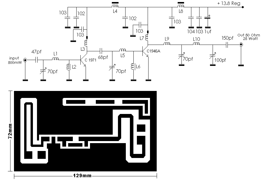

saya tambahkan ini gambar jadinya tapi bagian output di modifikasi di tambahkan rangkaian LPF !

Inputnya minimal berapa bang lutfi maximal berapa?
Kluaran min brp? Max brp?
Trus nyedot arus normalnya brapa bang?
Re:PA 25W (2SC1971 & 2SC1946)
« Jawab #3 pada: Februari 16, 2010, 10:21:21 AM »
kan sudah jelas ditulis di skma 500mw out 25W
kalo arus liat di datashet Ic nya 1946 + 1971 ..

Thank you...... PCB  Correct or not.
        STL
« Jawab #6 pada: Maret 11, 2010, 03:42:00 AM »
correct

bang lutfi saya masih bingung neeeh
bisa diceritakan kenapa rangkaian jadinya bang lutfi  dimodifikasi dengan tambahan LPF dan bukan HPF
maklum newbie neeeh
trims....
« Jawab #8 pada: Maret 11, 2010, 10:56:09 PM »
Salam....
maklum newbie neeeh
trims....
Ma'af menyela....
kalau menurut saya ...:
Ya mesti sajalah...!, karena frekwensi harmonisa itu khan selalu kelipatan dari frekwensi dasar, dan sporious serta frekwensi liar khan sering merupakan penjumlahan....
Secara umum "product" dari frekwensi pemancar banyak yang liar dan lebih tinggi dari frekwensi induknya, bukan dibawahnya. jadi ya musti saja agar frekwensi ini tidak mengganggu tetangga atau secara tidak sengaja ter pancar, maka ya diberi Low pass Filter. Diatas frekwensi induknya "tidak boleh" lewat.., kalau dibawahnya sih khan ndak mengganggu dan memang sangat sedikit dan hampir tidak ada...?
Idealnya adalah Bandpass Filter..., tapi karena kalau di bawahnya cuma sedikit dan tidak mengganggu khan cuma cukup LPF saja...
Lha kalau dikasi HPF lhaaaaaaaa.... kan malah menjadi-jadi ...?  :o
Salam
SM/NC

trims penjelasannya
 :D
HHHmmmm....
tapi jadi tambah bingung
LPF=Low Pass filter
maksud na low pass filter itu filter frekuensi rendah khan ???
(frekuensi rendah dilewatkan dan frekuensi yang menengah dan tinggi di tahan)
so ada pertanyaan lagi
klo begitu LPF yang ditambahkan bang lutfi itu (misalnya pemancarnya 100Mhz)
ditambahkan LPF dan nilai LPFnya harus berada di bawah 100Mhz???
bukannya berarti sinyal yang kita bangkitkan 100Mhz ditahan???
ato bagaimana ya????
dan klo memang LPF diaplikasikan pada pemancar 100Mhz
kira2 LPFnya harus berada di frekuensi brapa ya ???
trims ya jawabanya sebelumnya
terima kasih
 :D
« Jawab #10 pada: Maret 12, 2010, 10:04:43 PM »
LPF, Low Pass Filter bukan filter untuk frekwensi rendah, tapi artinya adalah frekwensi yang Low boleh Pass (lewat).
Sebagai contoh untuk aplikasi pada pemancar 100 mHz, maka frekwensi 100Mhz ke bawah boleh lewat, tapi diatas itu tidak boleh lewat. Pada prakteknya, itu ya ndak usah terlalu pas di 100 mHz, tapi dilebihin dikit idealnya sekitar 100Kc diatas 100Mhz. Itu jika pemancarnya bekerja di 100mHz.
Logikanya itu gini.., !00Mhz itu harus kita lewatkan, tapi kita harus ingat bandwidthnya berapa. jadi ya harus keseluruhan bandwith itu dilewatkan. jadi Idealnya cutoff frekwensinya adalah pada 100mhz ditambah separuh dari lebar bandwidthnya itu sendiri.
Diatas frekwensi itu mutlak tidak boleh ada yang lewat. kalau dibawahnya silakan lewat......
Itu karena frekwensi ngaco, liar itu selalu diatasnya (bukan dibawahnya) frekwensi induknya itu
Untuk itulah LPF diperlukan agar frekwensi yang diatasnya tidak bisa lewat yang artinya bisa mengganggu tetangganya......
