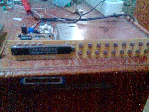

« Jawab #70 pada: Agustus 16, 2010, 10:07:21 PM »
setelah dilihat dan diamati rangkaian nya terlihat IC pll yg digunakan LC72131 dan IC RF OSC IF dn ST nya LA1837  yang keduanya dari SANYO, ini sama persis seperti yg terdapat pada tuner KALENG type KST-MV000 SERIES
rangkaian kontroler nya pun sama dengan yg pernah sy beli di Bandung.....
Ni foto nya ....

« Jawab #71 pada: Agustus 16, 2010, 11:32:56 PM »
Kedua IC tsb memang sangat umum digunakan di banyak merk penerima fm, seperti yg telah saya sebutkan di artikel tsb "Rangkaian ini sebetulnya saya adaptasi dari radio penerima yang ada pada sistem audio merek-merek terkenal".
Bisa di bilang saya terinspirasi setelah melihat banyak skema rangkaian radio penerima (umumnya mini compo), kemudian saya berusaha mencari IC yang ada di pasaran lokal. Dan ternyata dr pasaran lokal saya bisa mendapatkan IC-2 : LC72130, LC72131, LC7218 untuk chip pll nya dan LA1835 dan LA1837 untuk untuk IF + stereo decodernya.
Di dalam LA1835 dan LA1837 sebetulnya sudah terdapat pula rangkaian AM nya tetapi karena saya merasa kurang berkepentingan dengan AM (... sebetulnya untuk menyederhanakan codenya :)) akhirnya hanya bagian FM nya saja yg saya gunakan.
