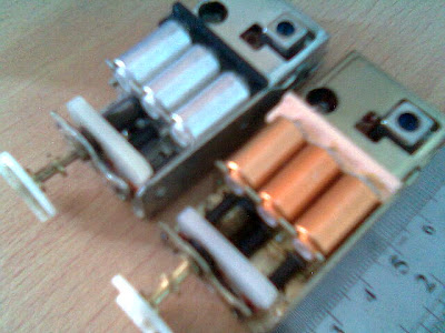

maaf mau tanya kalo komponen disebelah kiri LA1260 itu apa ya ?
minta tolong dijelasin.
« Edit Terakhir: Agustus 13, 2011, 05:13:21 PM oleh RifqiDewangga »
Re:Penerima FM stereo mengunakan LA1260 dan LA3361
« Jawab #101 pada: Agustus 13, 2011, 06:01:33 PM »
itu Tuner FM / FM FrondEnd, kayak gini bentuk nya :
Offline RifqiDewangga
« Jawab #102 pada: Agustus 14, 2011, 06:34:42 AM »
kalo pengen beli jadi tinggal bilang Tuner FM/ FrontEnd ya ?
kegunaannya apa ?
kalo itu konfigurasi kaki2nya gimana mas ?
« Edit Terakhir: Agustus 14, 2011, 06:48:30 AM oleh RifqiDewangga »
Offline purwanto-proxy
« Jawab #103 pada: Agustus 14, 2011, 10:52:48 AM »
kegunaannya apa ?
banyak istilah dipasaran sehingga gak pasti nama nya... bawa saja fotonya trus tunjukin ke toko elektronik.... itu lebih mudah
