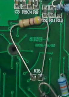

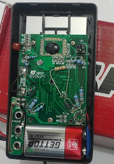

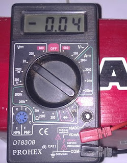

Permisi, ada yg punya avometer kyk gini :
soalnya angaka displaynya bergerak terus , tdk bisa diam di angka nol (kecuali untk ohm masih bgus).
Dulu saya mau bikin inverter dc to ac , tp pas dites pake avometer , avometer saya rusak (sekring puts dan r15 hangus)
setelah sekring disambung (untk sementara) dan r15 diganti pake sembarang resistor (saya pake r 470 ohm),
pengukuran dah normal untk ohm , tp untk yg lain blm normal (angka display terus berubah2)
ada yg tahu solusinya ? Tq
