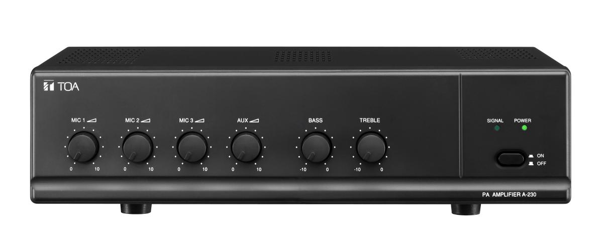

Jangan lupa amplifiernya juga harus merk TOA seperti ini :
Mengapa :
Sebab speaker column atau ceiling inputnya bukan lagi 8ohm atau 16ohm, tapi inputnya 100v (1k ohm) atau 2 k ohm.....
Bila di dorong dengan amplifier yang biasa yang hanya mengelurkan 8 ohm dijamin kadang bunyi pelan dan pecah-pecah bahkan tak bunyi.

Kalau mau pakai speaker seperti yang diatas tersebut MUTLAK harus pakai amplifier TOA atau yang sejenis bukan amplifier yang outputnya 8ohm
