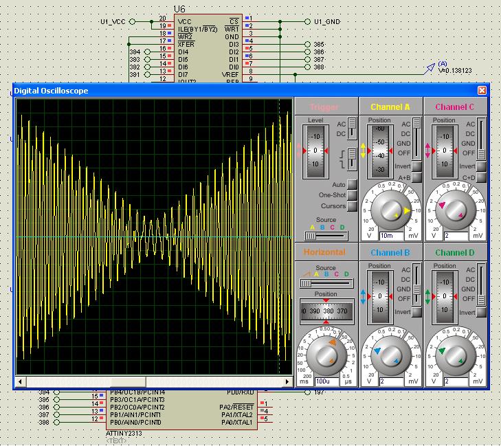

input L = 950Hz 1V, R = 1900Hz 1V, tampak pada gambar output dari ke 2 sinyal mempunyai level yang sama, artinya DIGITAL PROCESSING SIGNAL nya LINEAR
 8) 8) 8) 8) top1 top1 top1 top1 ;D

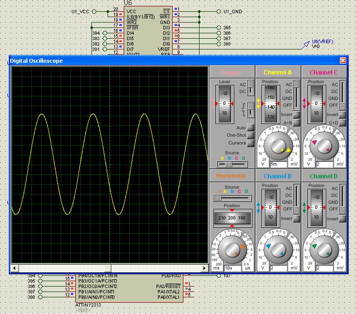

hasil pemilihan hardware DSP yang cermat dan coding yang tepat menghasilkan gelombang 19KHz yang sempurna, orang RUSIA menyebut nya STEREO CODER PRESISI
