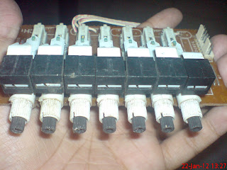

« Jawab #71 pada: Februari 29, 2012, 11:22:37 PM »
ngorek-ngorek gudang nemu potensio multiturn bekas tipi berwarna jadul......  boys1 bisa buat tuning Tuner Mitsumi....
