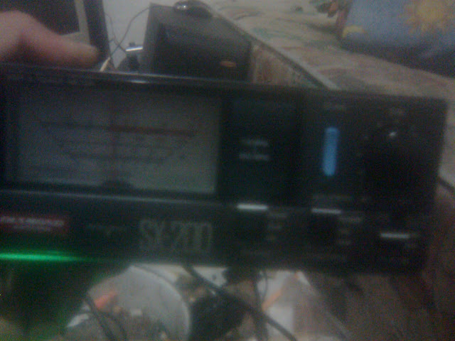

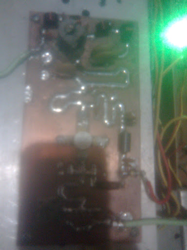

Rdvv + boster mrf238 ( 40 Watt)
spi

« Jawab #55 pada: Juli 27, 2011, 10:35:57 AM »
wah jalur e medeni,,,,,,
ulone nyokot
hahahahahahaha
Re:8 Watt rdvv
« Jawab #56 pada: Juli 27, 2011, 10:42:08 AM »
 aplos1
pake mrf238 keluar 40??
salut
Re:8 Watt rdvv
« Jawab #57 pada: Juli 27, 2011, 10:55:15 AM »
wakakaka...sakpenake dw dho.....iso metu 50 watt janne...tapi yo ngono puanas... drop1
Re:8 Watt rdvv
« Jawab #58 pada: Juli 27, 2011, 11:04:23 AM »
pllnya keluar brp watt mas
Re:8 Watt rdvv
« Jawab #59 pada: Juli 27, 2011, 11:07:03 AM »
pake 71 keluar 8 watt vcc 12volt....9.5watt vcc 13.8volt.....pake mrf237 4.5 watt vcc 12 volt...6watt vcc 13.8 volt...
