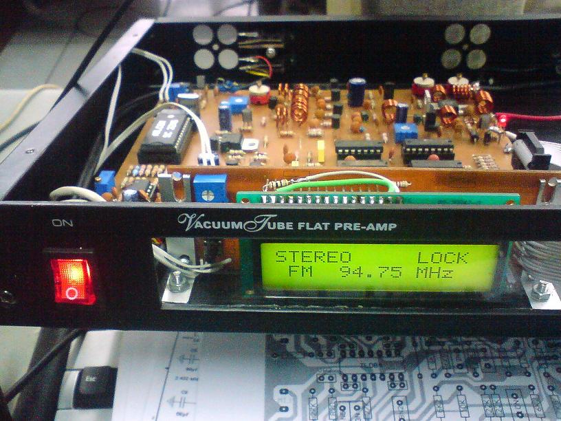

« Jawab #46 pada: Agustus 16, 2011, 03:59:14 PM »
ini fotonya pak, cuma 1
Besok mau di gabungin sama PLL. Tapi PLLnya belum perfect... drop1 drop1

Re:Bikin Controller PLL Veronica
« Jawab #55 pada: September 04, 2011, 06:51:53 PM »
Veronica LCD, kenangan bikin pll pake lcd
 8) 8) 8) 8) 8)

« Jawab #56 pada: September 04, 2011, 07:53:51 PM »
Udah jadi kenangan pak abdulgani,....... bikin pll pake Veronica LCD..........dibagi dong skemanya konek1
