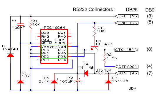

duh lupa-lupa iget dahlama gak make DB9 sekarang maenanya USB, biasanya no 3 jadi groung ground jadi + .... ::)
coba perhatikan ragkaian dibawah ini

Mungkin yang masuk akal punya mas pur,kalau yang ini juga skemanya kaya kurang pas untuk B+ nya, tapi kalau punya mas pur kayaknya dah sesuai, makasih mas pur,skemanya besok2 saya coba kalau dah lengkap Komponenya....

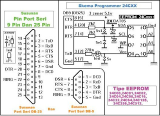

setelah saya coba berhasil tp pakai power suply sendiri berhubung tidak punya pic saya coba tuk kopi dan baca pada atmel 24coxx berhasil trims

Mas Ayon.....itu rangkaian buat apaan yach??? Jadi bingung  ::) minta pencerahannya donk....tujuan dan lain-lainnya....

maaf saya juga masih belajar jadi belum paham,sebenarnya saya ingin bisa isi ic jenis pic berhubung nda punya jenis pic mikrokontroler, saya coba rangkaian diatas buat copy,earse, read, ic atmel 24coxx biasanya dipake di tv untuk simpan data servis ...soalnya kalau beli ic itu masih kosong,kalau mau isi pake skema diatas, adu pake hp ngetiknya susah...

Klo untuk pengisi eeprom 24XXX...saya pernah punya. Disalah satu buku juga udah ada rangkaiannya plus software VBnya.....
