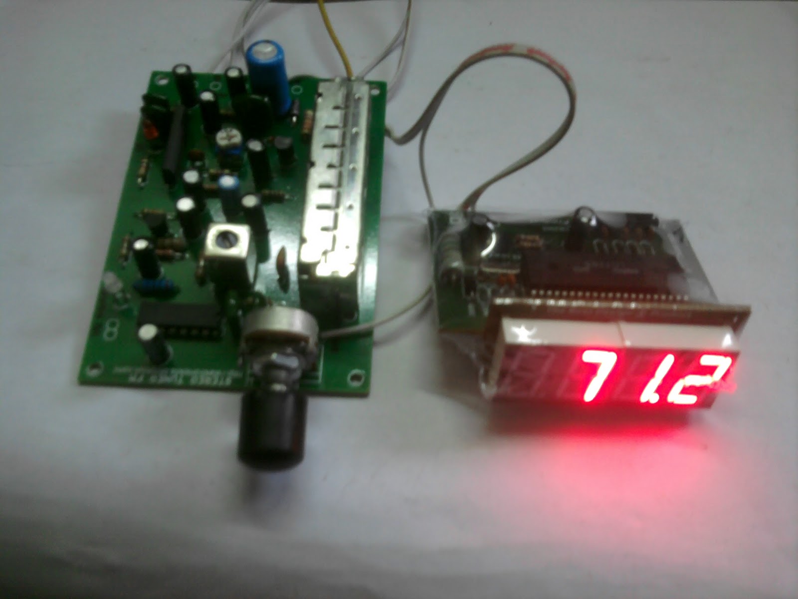

« Jawab #15 pada: Desember 03, 2011, 09:08:25 PM »
utk tuner mitsumi spt diatas urutannya :
urut dari bawah
1. osc out
2. if out
3. vcc
4. v adjust
5.6.7 gnd
8 antena

nah tu dia mas... ^-^ ...waktunya blum ada hehe....nanti saya posting deh kalo dah jadi...rencananya mo bikin rangkaian yg mas tunjukin kmren, cuma gak pake dual gate mosfet, coz dual gate mosfet khan cuma utk HF nya aj

saya ajust tegangan 15volt ngak jebol..hahahha,,kan rencana tak buat link kalau bisa,,,makanya ngak punya conter deteksi radio,,,hehehheheh drop1 drop1 drop1 drop1 drop1 drop1

mas aziz...vtune dikasi 15Volt range nya jadi brp?Ooo....sayang gak punya freq counter ya

« Jawab #23 pada: Desember 20, 2011, 09:24:30 PM »
kalau frekuensi kmonter buat pemancar ada kang,,kalau penerima ngak ada,,mala frekuensi konterku sering tak dekatkan pemancar 300watt akhirnya rada erorr sekarang..hehehhe..
kalau naiknya sih ngak berapa tinggi mentok 130mhz kang,,saya pakai pll vero..?
kalau frekuensi conterku kacau,,gara2 tak taruh di pemancar daya 300watt,,kurang lebih 1 bulan,..tak cobak erorr hasilnya..?
