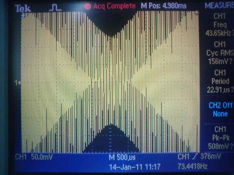

38Khz dan 19Khz belum sefasa.... diperlukan Phasa-shift

kang pur pashanya cuma beda dikit, coba di telatin dikit ngluarin 19kc nya, sampe lurus tuh 90* 38kc sama 270* 19kc nya top1 top1 top1
Re:STEREO ENCODER 64X OVERSAMPLING
« Jawab #24 pada: Maret 24, 2011, 07:55:33 AM »
saiya kemaren gambar nya tanpa phasa shift lho, jadi phasa nya maenin sama program aja ya kaya pira top1 top1 top1
« Jawab #25 pada: Maret 24, 2011, 08:14:19 AM »
waduhhhh eee rada susah nih pak sy coba ditelatin ehhhh yg 38Khz nya juga ikut telat juaga, garuh pak kan program nya jalannya berurutan.  ::)

kang coba di lihat gambar dari out mpx
1. output 19kc saja tanpa input
2. input 1kc satu chanal tanpa 19kc
3. input 1kc satu chanal dengan 19kc
4. input L=R
5. input L=-R
6. upload ke forum ok corong1 corong1 corong1 top1 top1 top1
« Jawab #28 pada: Maret 24, 2011, 09:05:45 AM »
ini pengukuran phasa 19kc
1. input 50hz
2. atur level dan time division seperti gambar dibawah
3. selamat bekerja cari1 cari1 cari1 top1 top1 top1
« Jawab #29 pada: Maret 24, 2011, 09:15:43 AM »
 nyerah1 nyerah1 pak sy pake simulasi softwer gak bisa kayak osciloscop beneran gak bisa kayak gitu  ::) ::)  :-[ :-[ :-[
