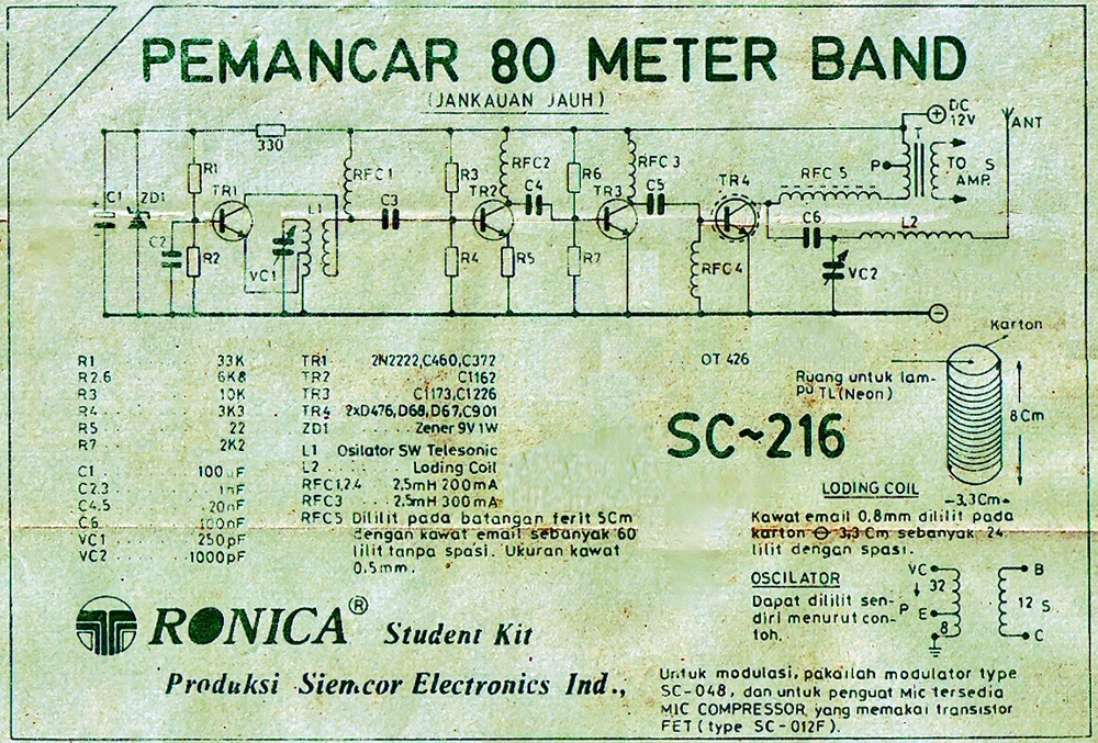

Kebetulan saya baru posting di salah satu blog materi yg terkait:

hahah RFC nya kayak lagi tentara baris, ini yg sy suka setting SWR nya cuman pake lampu TL dan antenanya kayak jemuran diatap rumah hahahahah jadi igget jaman STM bikin ginian antena penuh sama layangan nyangkut wkwkwkwkw

wahhhh apa masih ada ya KIT PCb kayak di atas???? jd kepengenn punya juga????

Saya dapat pcb ini di salah satu toko di Semarang.
Lengkap ceritanya ada disini
http://3lektronika.blogspot.com/2012/06/koleksi-pcb-jadul-pemancar-80m.html

jadi ingat waktu stm ... saya jadikan pcb ntu untuk osc fm sampe 3866 wkewkek
