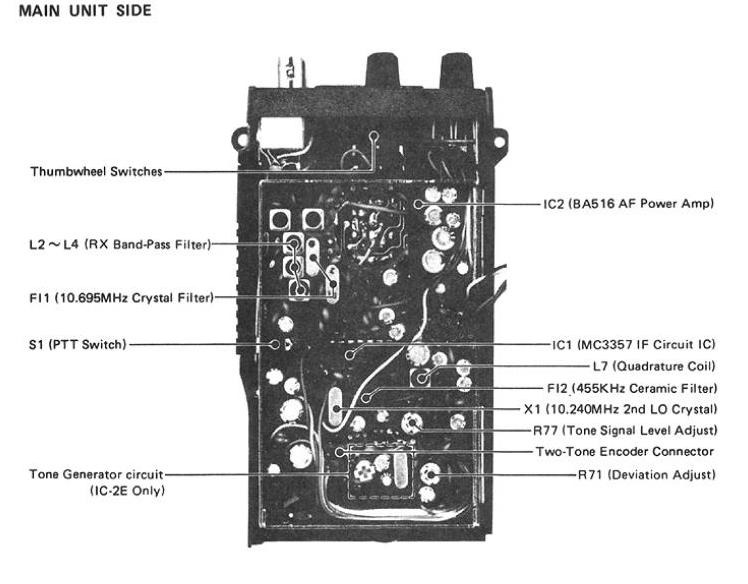

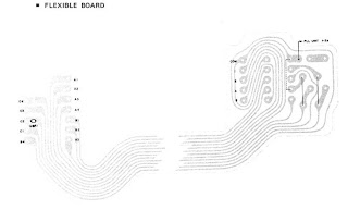

setelah di cek sana-sini   cari1 ternyata kabel fleksibelnya ada 2 yang putus
sekarang sudah nyala..... tapi koq penerimaanya tidak peka ya....?? untuk receive lokal aja ga bisa....  bete1 apa harus diputer-puter L2 ~ L4 nya ya...??
takut frequensinya amburadul coz tak ada freq counternya

kayaknya harus check frekuensi mixernya, masih fungsi apa enggak, trus klo gak peka, biasanya transistor rx dah koit (dgn catatan PLL masih kerja).
Klo gak ada frekuensi counter ya susah,... minjem dulu deh ke teman2 dekat situ. atau pinjem ht yang bagus buat receivernya.

ini lagi coba diganti transistor c2668 yang menuju ke IC MC3357, tapi mau ganti yang K192 muter-muter daerah sini ga da yang jual, yang c2668 aja cuma dapet 4 biji doank...
