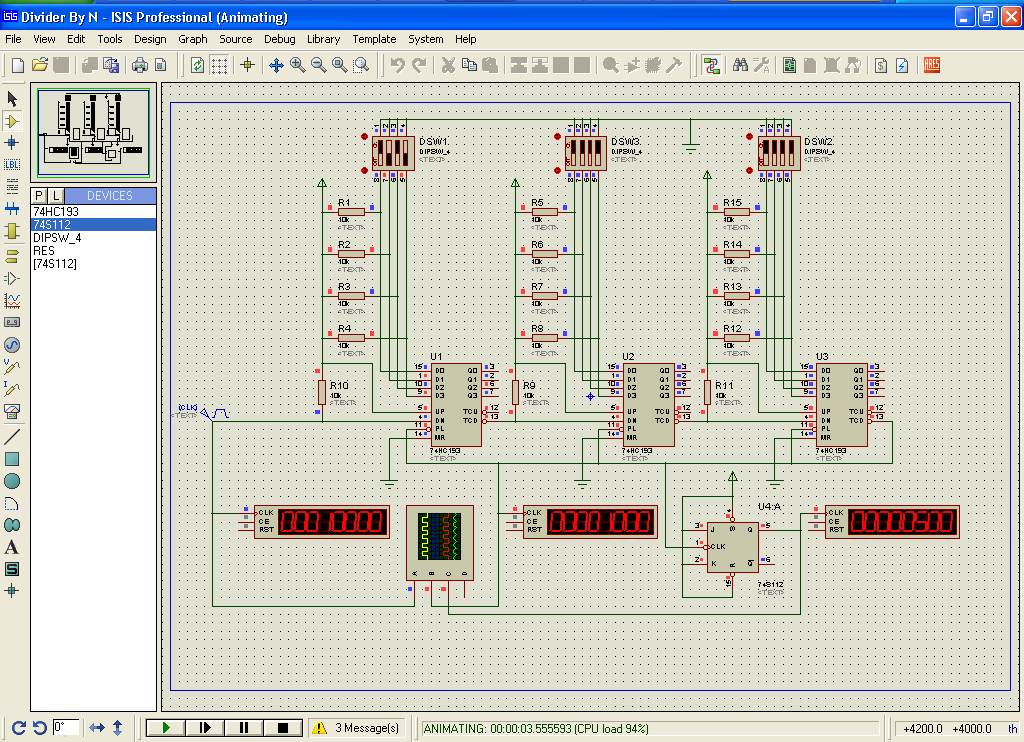

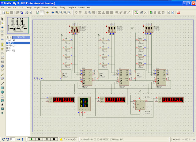

mohon pencerahannya............. berhubung sy gak punya osciloskop....
Gambar 1
- ini hampir sama seperti yang ada di veronika...

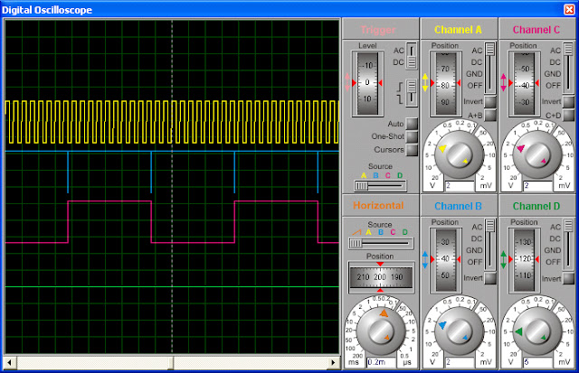

Gambar 2
- warna kuning output frekuensi dari rangkaian
- warna biru input frekuensi
- konfigurasi 1/2 dari frekuensi input
selama ini bikin PLL tapi gak memparhatikan hal-hal dasar ini he he he
yg sy mau tanyakan apakah output Divider By N memeng seperti itu pada gambar 2, kalo ada yang punya osciloskop sy mau tau output TC9122 ato IC  Divider By N sama gak kayak gambar no 2 itu.... ??? ???

mas pur semua type entah 4522, 74LS19x, TC9122, CD4059, MC145xxxxx, memang seperti itu keluarannya duty cyclenya tidak 50%......krn yg digunakan adalah IC programmable counter.....

mas pur, yang paling simpel diumpankan lagi ke D flip-flop seperti 4013 hanya saja outputnya terbagi 2 lagi.
Re:Frekuensi Divider By N
« Jawab #4 pada: Januari 09, 2011, 09:46:07 PM »
makasih buat mas Fredi.
sip mantap duty cycle nya 50%
sehinaga outputnya Fo = (Fi / n) / 2 dimana n adalah nilai Divider dan 2 adalah D flip-flop
-warna biru frekuensi input
-warana kuning output Divider
-warna merah output setelah diberi D flip-flop

Update ini : 12 Bit biner N Divider diambil dari Veronika PLL6
Gambar 1 : simulasi
klik gambar untuk memperbesar.

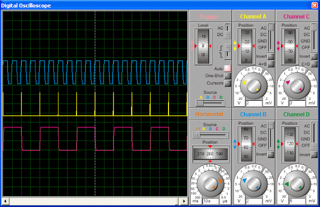

Gambar 2 : hasil output
-warna kuning frekuensi input
-warana biru output Divider
-warna merah output setelah diberi JK flip-flop
-Fi = 10KHz == 10000Hz
-Divider 1/10 (n = 10)
-Fo = Fi/n
      = 10000 / 10
      = 1000 Hz duty cycle 99%
      = 1000 / 2 = 500 Hz duty cycle 50% karena diberi JK FlipFlop (Lihat Gambar)
