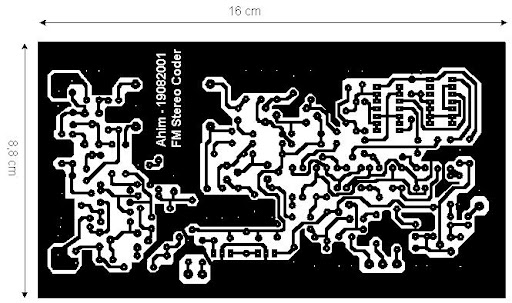

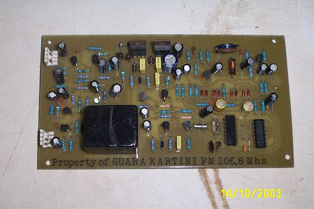

Teman2 sy nemu Stereo encoder yg MPX nya pake dioda.
ada yg pernah nyoba yg kaya gini.. ??? ???

Re:Stereo Encoder Pake Dioda..???
« Jawab #21 pada: Juni 29, 2010, 01:17:42 PM »
wah itu mah yang digambar sama mas ahim, coba liat bagian power suplynya nggak sesuai...digambar paketransistor tapi di boardnya pake ic.....
« Jawab #22 pada: Juni 30, 2010, 09:43:26 AM »
leres pisan euy, mas ibrahim noor nama panggilanya ahim
