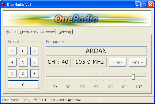

« Jawab #28 pada: September 18, 2010, 08:17:17 AM »
Lanjut Lagi ...
Biar enak diliat dan rapih dimasukin ke wadah ...
Softwer nya dibikin sedikit  professional
