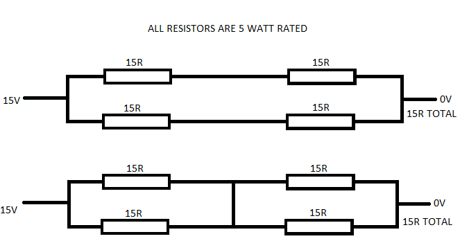

sy butuh resistor 2R7 2watt,Oleh karena resistor yg saya punya adanya 2R7 1/2 watt dan cari2 resistor tsb tk ad yg jual.bagaimana cara sy untuk bisa memperoleh nilai resistor 2R7 2 watt tsb,apakah dgn menseri atau paralel  resistor tertentu sy bisa memperolewh resistor yg sy butuhkan tsb,maaf tk punya basic electro
Re:Resistor (Tahanan)
« Jawab #37 pada: Maret 31, 2011, 08:39:11 AM »
beli aja 2R7 yang 1/2 watt mas..beli 4 biji...trus di seri 2 bijian trus dj paralel biar hasiknya tetap 2R7 per hitungannya
2r7 + 2r7 = 5r4 (2 buah) trus diparalel
(5r4 x 5r4)/ (5r4+5r4)=2r7
rangkai seperti gambar yang diatas mas
